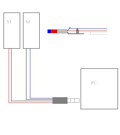

    Um 2 Scanner an einem Line In zu betreiben, benötigst Du ein spezielles Kabel,
    oder musst via Adapterstücken gleich gestallten wie es sonst mit dem Kabel gelöst wäre.
    Dieses wäre zu realisieren, indem in den Line In Eingang eine Stereoklinke genutzt wird,
    welche von 2 Leitungen gespeist wird.
    Von Scanner 1 kommt eine Leitung mit 2 Kabeln (Hot & Cold)
    Von Scanner 2 kommt eine Leitung mit 2 Kabeln (Hot & Cold)
    So, in diesen Kabeln ist also jeweils 2x ne Leitung:
    Jetzt müssen nur Scanner 1 und Scanner 2 auf den Line In gebracht werden.
    Dieses ermöglicht eben die Stereo Klinke.
    Diese teilt eben auf 2 Kanäle (Links/Rechts) auf
    Jetzt muss man nix anderes machen, als auf Kanal 1 (links) den ersten Scanner legen
    und auf Kanal 2 (rechts) den 2. Scanner...
    Ich habs mal versucht, via Paint zu erklären.. ;)

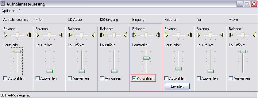

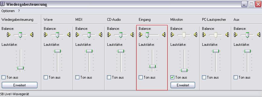

    Es geht eigentlich nur darum, das eben unter Lautstärkeregelung -> Aufnahme -> Line In gewählt ist. Sowie der Regler "geöffnet" ist.
    Sowie das unter "Wiedergabe" eben auch der Haken bei Line In raus is, wegen Stummschaltung und der Regler geöffnet ist..
    Sieht bei XP ungefähr so aus:
    (siehe Bilder)
    Beachte bei "Wiedergabe" den Balanceregler einfach mal nicht.
    Der ist bei mir nur links, weil ich rechts den Disc-Ausgang drauf habe.
    Somit kann man dann auch gleich das "rauschen" des Ausgangs unterdrücken. ;)
