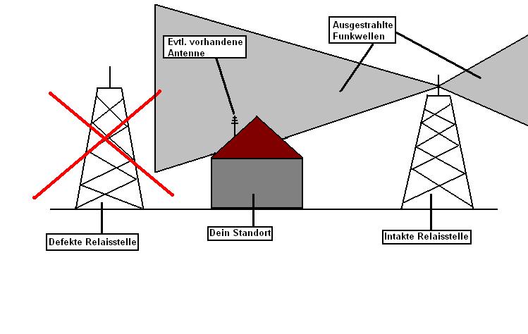

    Vielleicht ist bei euch im Kreis eine Relaisstelle ausgefallen. Dadurch kann der Empfang beeinträchtigt werden. Wahrscheinlich empfängst du dann das Signal der anderen Relaisstelle, die sich dann irgendwo in der Nähe befindet.

    Wie gesagt, nur weil eine Relaisstelle ausgefallen ist heißt es nicht, dass du keinen Empfang mehr hast. Wenn du einen günstigen Standort hast und auch alle anderen Faktoren übereinstimmen, dann empfängst du halt das Signal einer anderen Relaisstelle, die vielleicht weiter entfernt ist. Daher wird die Empfangsleistung deines Scanners auch minimiert. Siehe dazu auch meine angehängte und sporadische Grafik.
Hits:	176
Größe:	37,4 KB

    Die Zeichnung iss der Burner Funkalarm... muss iwie voll feiern grad.... (nicht böse gemeint)
    Schön, wenn meine sporadischen Zeichnungen anderen Usern gefallen :-p
