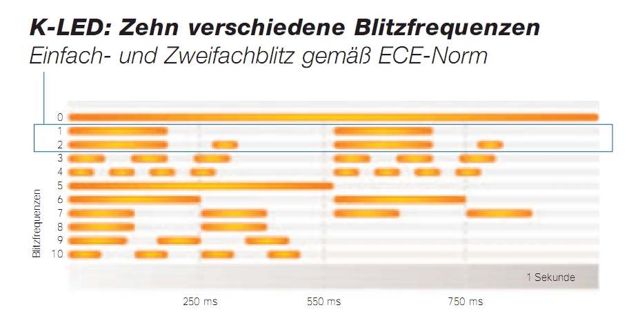

    ich hatte mal diese Datei dazu hier im Forum gefunden.
    Gruss Flo
Hits:	375
Größe:	38,1 KB
    Gruss Flo
    03.07.2006
    2.942
    Interpretier ich das richtig, dass es sich jeweils auf eine Leuchte bezieht, jedoch keine Aussage trifft, wie sich mehrere Leuchten auf/an einem Fahrzeug zu verhalten haben?
