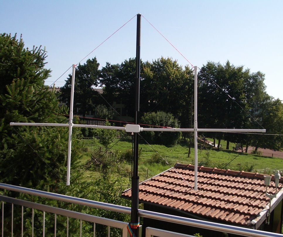

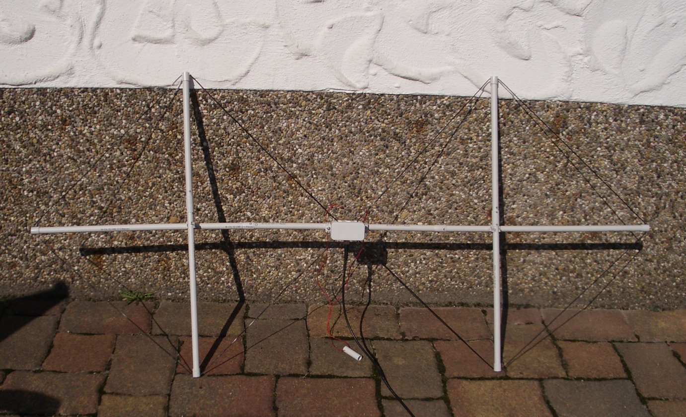

    Hallo Freunde!!
    Ich kann´s nicht lassen! Hier mal eine tolle Antenne, die ganz auf meiner Linie liegt: billig, schnell gebaut, unkompliziert und echt gut! Manchmal habe ich Ferien, und dann weiß ich nichts Intelligenteres mit mir anzufangen, als "solche Dinger zu bauen, die aussehen wie eine neue Wäschespinne!" ( Originalton meiner Frau!!)
    Es handelt sich um eine sogenannte Doppelquad. Der Gewinn liegt bei etwa 7 dB. Man benötigt 2 Kabel von 177 cm. Man kann 1 Lautsprecherkabel dieser Länge nehmen ( oder so ein schwarzes Netzkabel ) und es auseinanderziehen. Dann braucht man noch 4 Holzstäbe von je 63 cm ( Diagonale im Quadrat, Pythagoras lässt grüßen! ). Das ist alles für die Antenne. Man bindet ( nagelt, klebt,...) die Holzlatten zu 2 Kreuzen zusammen, an deren Enden man die Drähte befestigt. Es sollten 2 Quadrate entstehen, deren Seitenlänge 44 cm ist. Wer sich belustigen will, kann ja mein Bild unten betrachten. Ist selbst gemalt ( sieht man das? ) und von einem PC, der wie ich Antiquitätenwert hat.
    Das Kabel sollte mindestens 4m lang sein. Also ist das was für den Dachboden oder so. Aber wieso so lang? Sonst sollten die Kabel doch immer möglichst kurz sein!!! Nun, die Antenne hat am Anschlusspunkt 300 Ohm. Man müsste also einen Symmetrierübertrager anschließen, der aus 50 Ohm ( Kabel ) die 300 Ohm ( Antenne ) macht. ABER: die Praxis hat gezeigt, dass man mit einem etwas längeren Kabel ohne dieses Teufelsding auskommt.
    Ich habe diese Antenne etwas aufwendiger für AFU gebaut. Ich kann sie auseinander nehmen, und dann ist kein Teil länger als 40 cm. Die Plastikrohre ( Elektroabteilung Baumarkt ) können mit Verbindern verbunden werden. ( ups!! Klingt gut!! ). Aber für das schnelle Experimentieren geht es auch mal mit Holzlättchen oder diesen Dübelstäben oder Muttis Besenstiel. ( Aber dann volle Deckung, falls man erwischt wird!! )
    Diese Antenne kann bei 2m AFU auch 70 cm ( die Seitenlänge ist dann 53 cm ). Daneben geht sie noch ( echt kein Scherz! ) auf Flugfunk, BOS 4m, ja selbst Kurzwelle macht das Ding noch, so dass man die Deutsche Welle bei 6 MHz noch mit Vollausschlag hören kann. Natürlich muss man zum Senden aufpassen, wie das SWR ist.
    Wenn man statt Kabel Schweißdraht nimmt, braucht man die Kreuze nicht.
    Diese Antenne ist, wenn man mal den Materialwert betrachtet im Verhältnis zum Ergebnis, schon ein prima Teil. Aber versucht es doch mal selbst!!

    ALso muss ich mit dem einen kabel quasi ein quadrat link und eins rechts machen und an das eine quadrat masse und an das andere heiß?
    10.09.2004
    557
    Anschluss
    Also: Du machst mit jedem Draht ein Quadrat. Der Anfang des linken Drahtes wird mit dem Anfang des rechten Drahtes verbunden und an die Seele des Koaxkabels gelötet.
    Das Ende des linken Drahtes wird mit dem Ende des rechten Drahtes verbunden und mit der Abschirmung des Koaxkabels verlötet.
    Schau mal meine technisch hervorragende Skizze! *g*
    Oder anders rum: auf jeder Seite ist die Abschirmung über das Quadrat mit der Seele verbunden.
