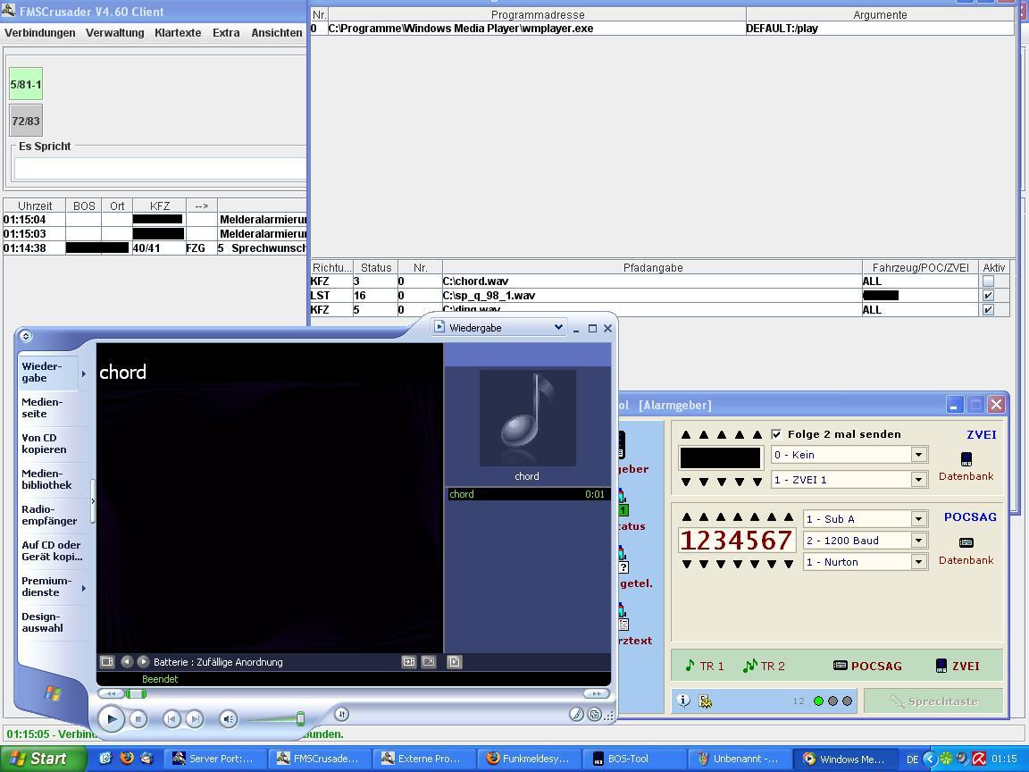

    Ich habe folgendes Problem mit meinem Crusader (V4.60) Ich habe mir einen einfachen externen Prozesse angelegt um eine Audiodatei bei einem Sprechwunsch auszuführen. Das ganze funktioniert wunderbar.
    Den gleichen Prozess habe ich auch für einen 5-Tonfolge angelegt. Nur mit einem anderen Soundfile. Das komische nur, der Crusader nimmt immer den selben Soundfile für den Sprechwunsch obwohl ein anderer File angegeben ist.
    Auch wenn ich den Prozess für den Sprechwunsch deaktiviere, nimmt er trotzdem den falschen Soundfile. Woran liegt das???
    Ich habe alles möglich probiert. Aber er spielt immer wieder die falsche Datei ab.

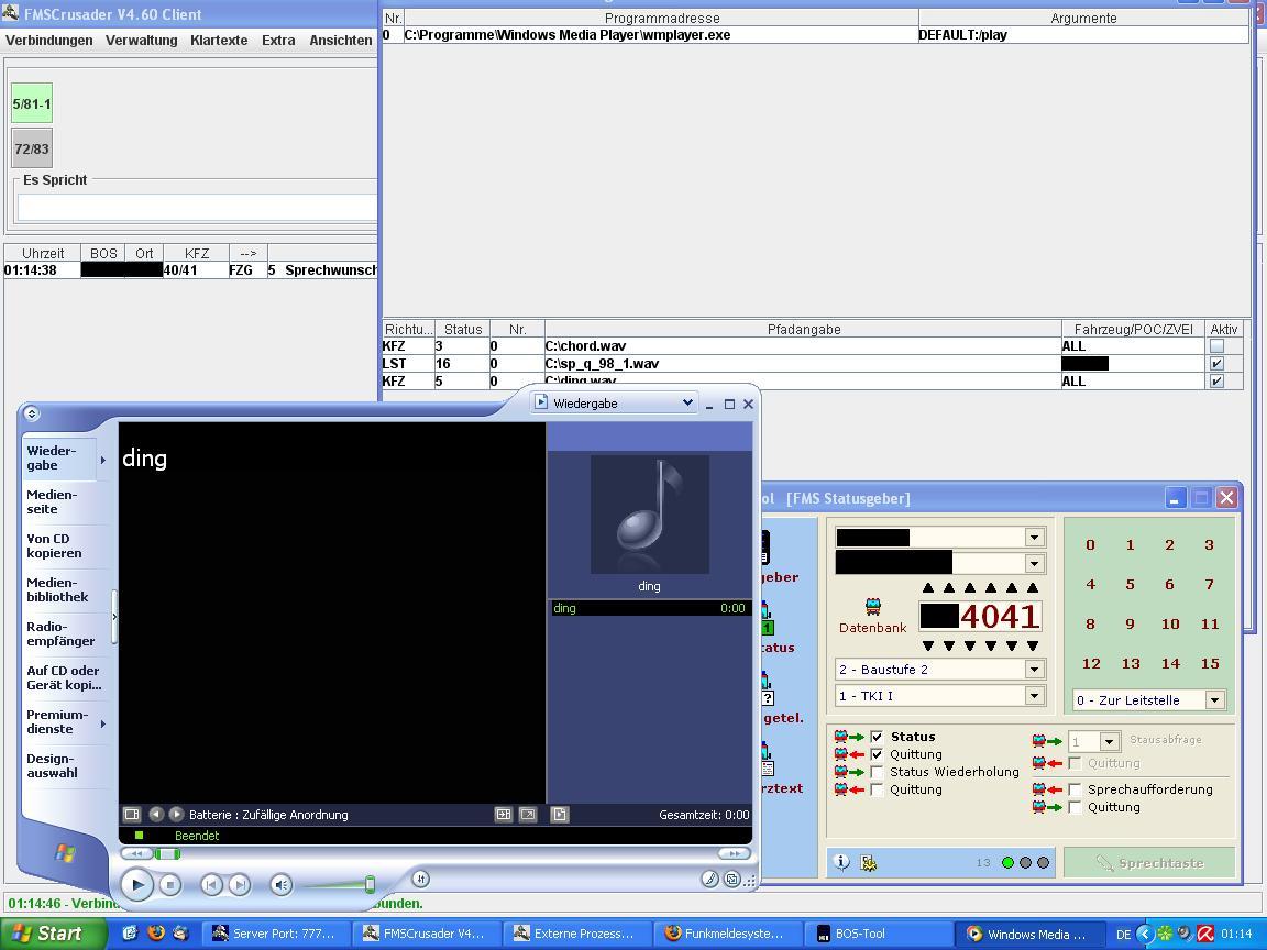

    Anbei ein Screenshot wie ich die externen Prozesse angelegt habe. Der Sreenshot "Status" zeigt welche Datei beim Sprechwunsch ausgelöst wird. Die Datei "5-Ton Prozess" zeigt die Datei die beim Sprechwunsch ausgelöst wird. Dort erkennt man auch den Fehler.
    Im Hintergrund sieht man die externen Prozesse und das für 5-Tonfolgen eine andere Datei angegeben ist. Er nimmt aber immer wieder die falsche. Gibts dafür eine Erklärung???

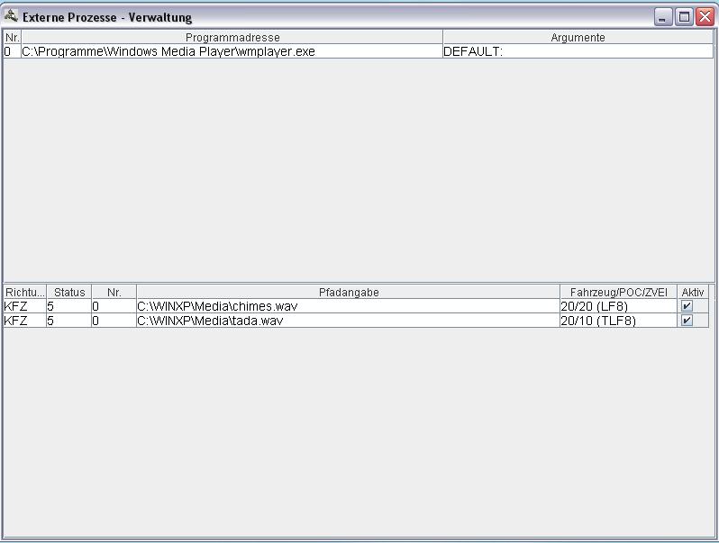

    Hier häng ich Euch nochmal meine "Externen Prozesse" an.
    Diese funktionierten zu "Testzwecken" zur vollsten Zufriedenheit.
    Ich denk mal, Ihr habt nen Denkfehler drin.
    Denn es könnte sein, das der MP immer die erste Soundfile spielt, die er noch im "Speicher" hat.
    Habs eben zwar getestet, da spielte er auch jeweils ne andere File entsprechend Vorgabe ab.
    Aber könnte ja sein...
    Ach ja, noch was... Crussi kann nur WAV Dateien abspielen ;)
    Schonmal wer ggf. den VLC Player o.ä. probiert?
    Wie gesagt, hier mit aktueller Version keine Probleme...
