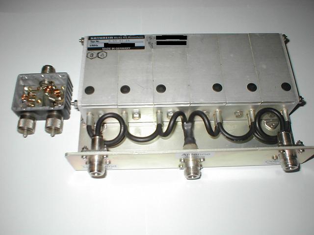

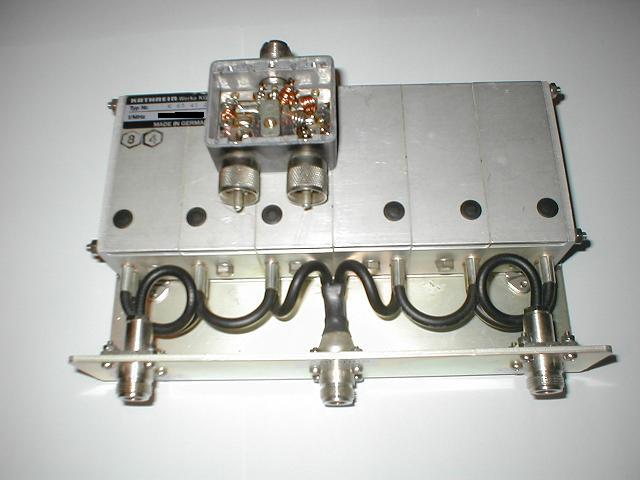

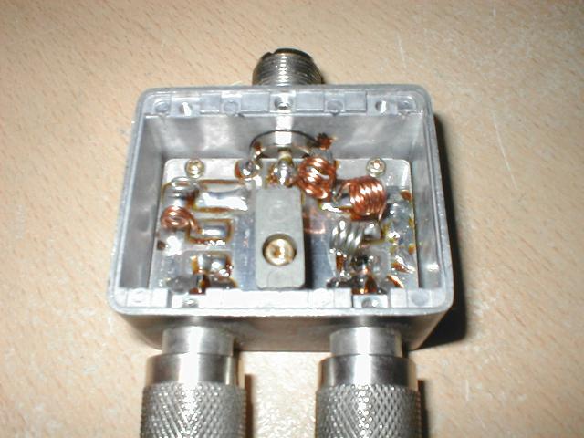

    Hier habe ich gerade mal einige Bilder gemacht nur mal um den Grössenunterschied zu zeigen.
    Das kleine "Kästchen" trennt zwei Bänder voneinander. Zum Beispiel das 2m und das 70cm
    Band und kostet ca.30-40€. Im Selbstbau mit ordentlichen N-Buchsen würde ich auf ca.20€
    kommen. Das ist ein Diplexer.
    Das grosse Teil ist ein Duplexer welcher im 70cm Band arbeitet. Die Frequenzen habe ich
    mal unkenntlich gemacht. Es muss ja nicht gleich jeder wissen wo wir ein Relais am Arbeiten
    haben. Das Teil trennt zwei Frequenzen aus dem 70cm Band. Das Teil kostete vor ca.
    10 Jahren um die 1000 DM wenn ich es noch recht in Erinnerung habe. Selbstverständlich
    bezahlt man da auch den Namen Kathrein mit, aber trotzdem zeigt es wohl den Unterschied
    der nötig ist um zwei Signale aus dem gleichen Band zu trennen. Die Weiche hat einen
    Duplexabstand von exakt 10MHz.
