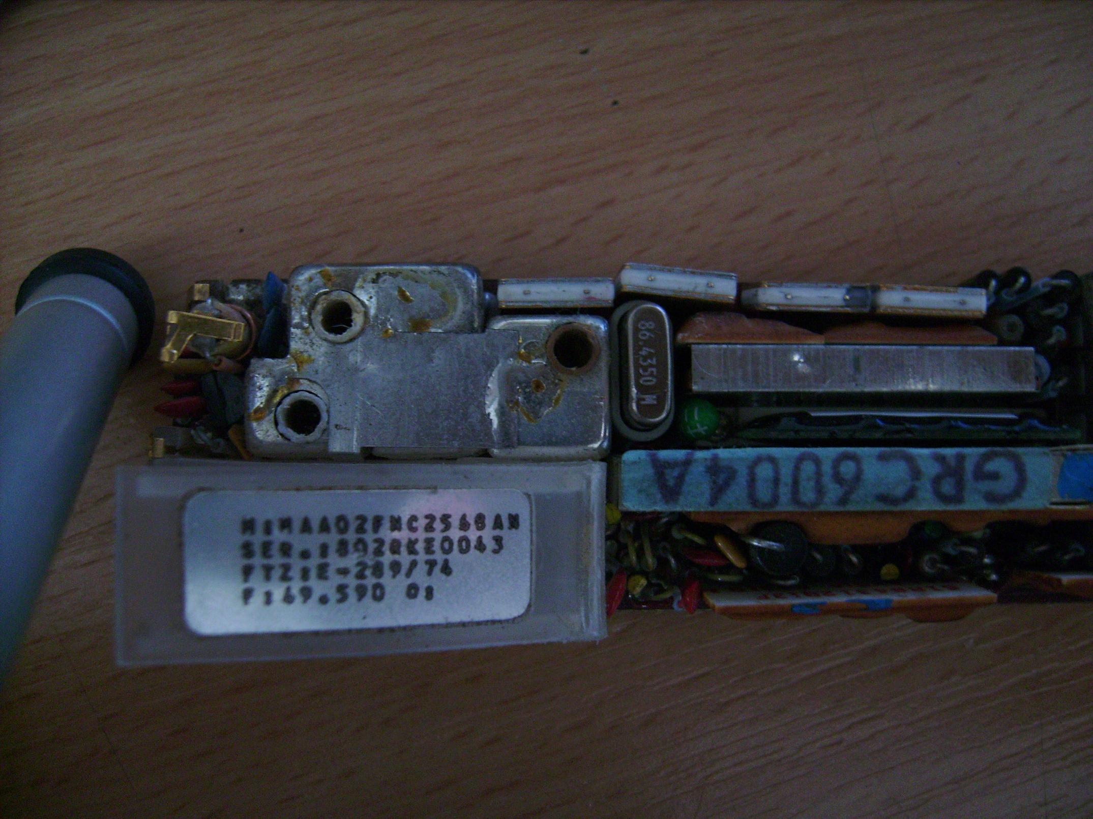

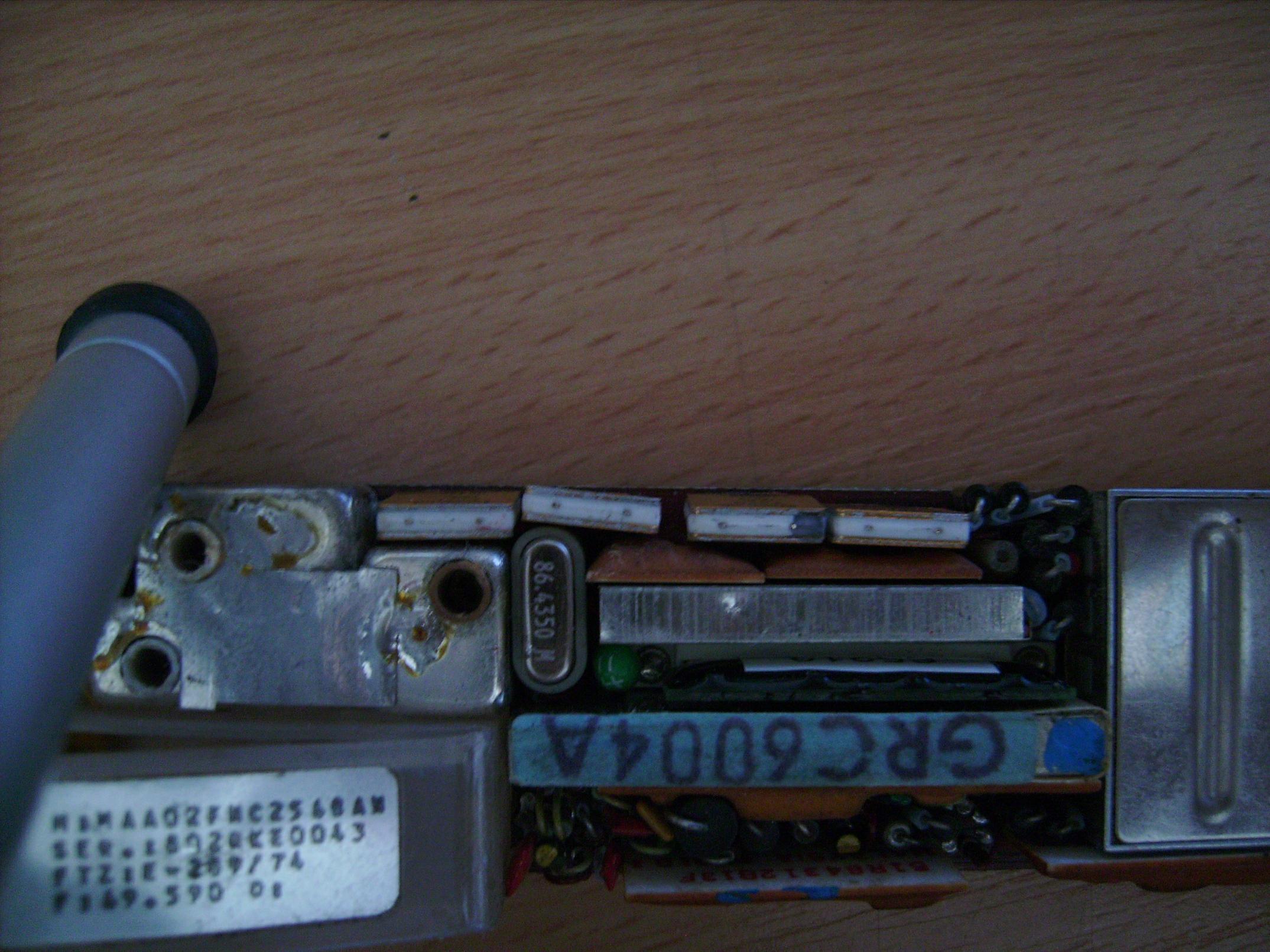

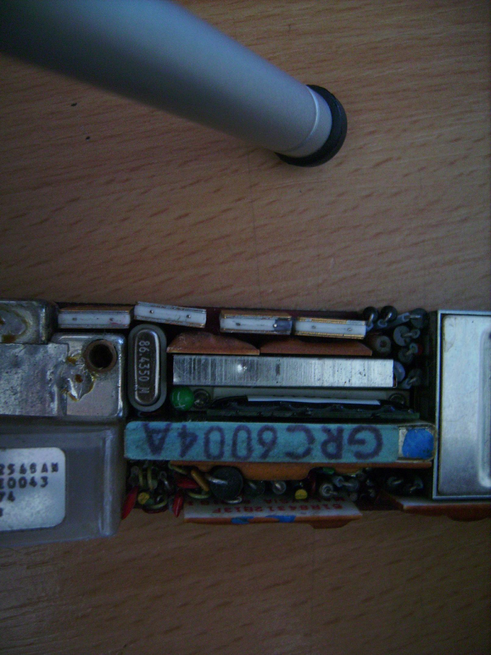

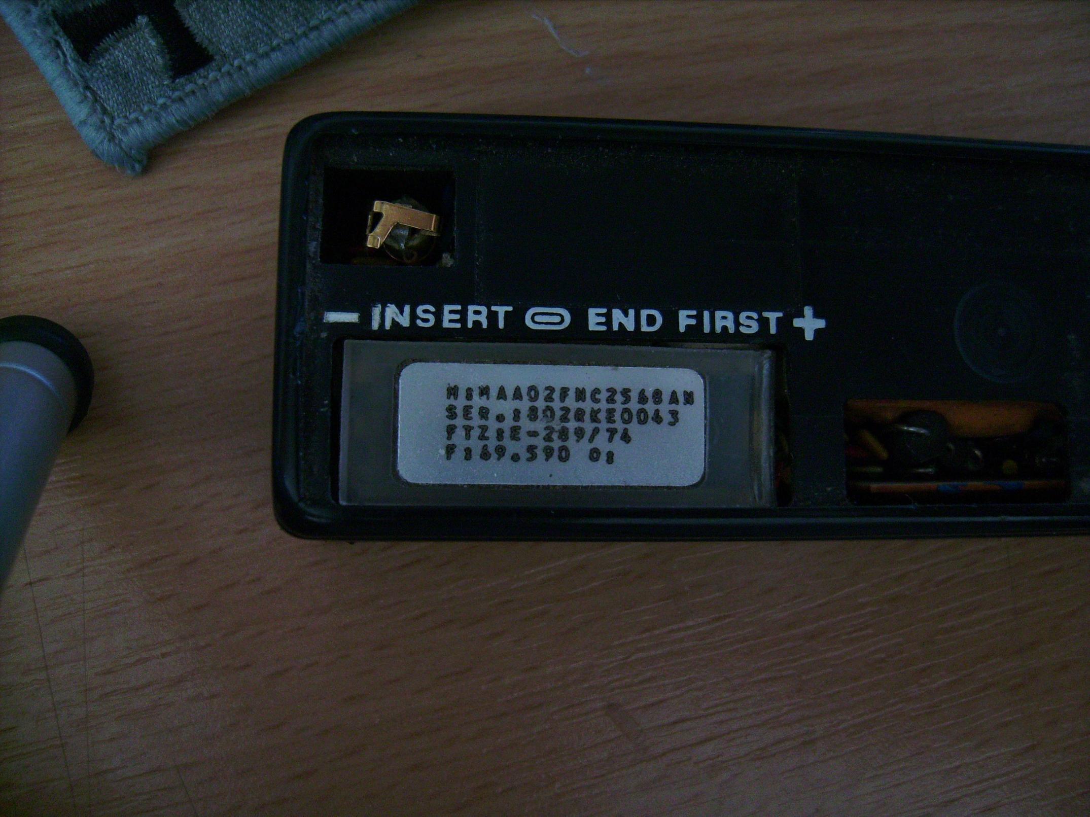

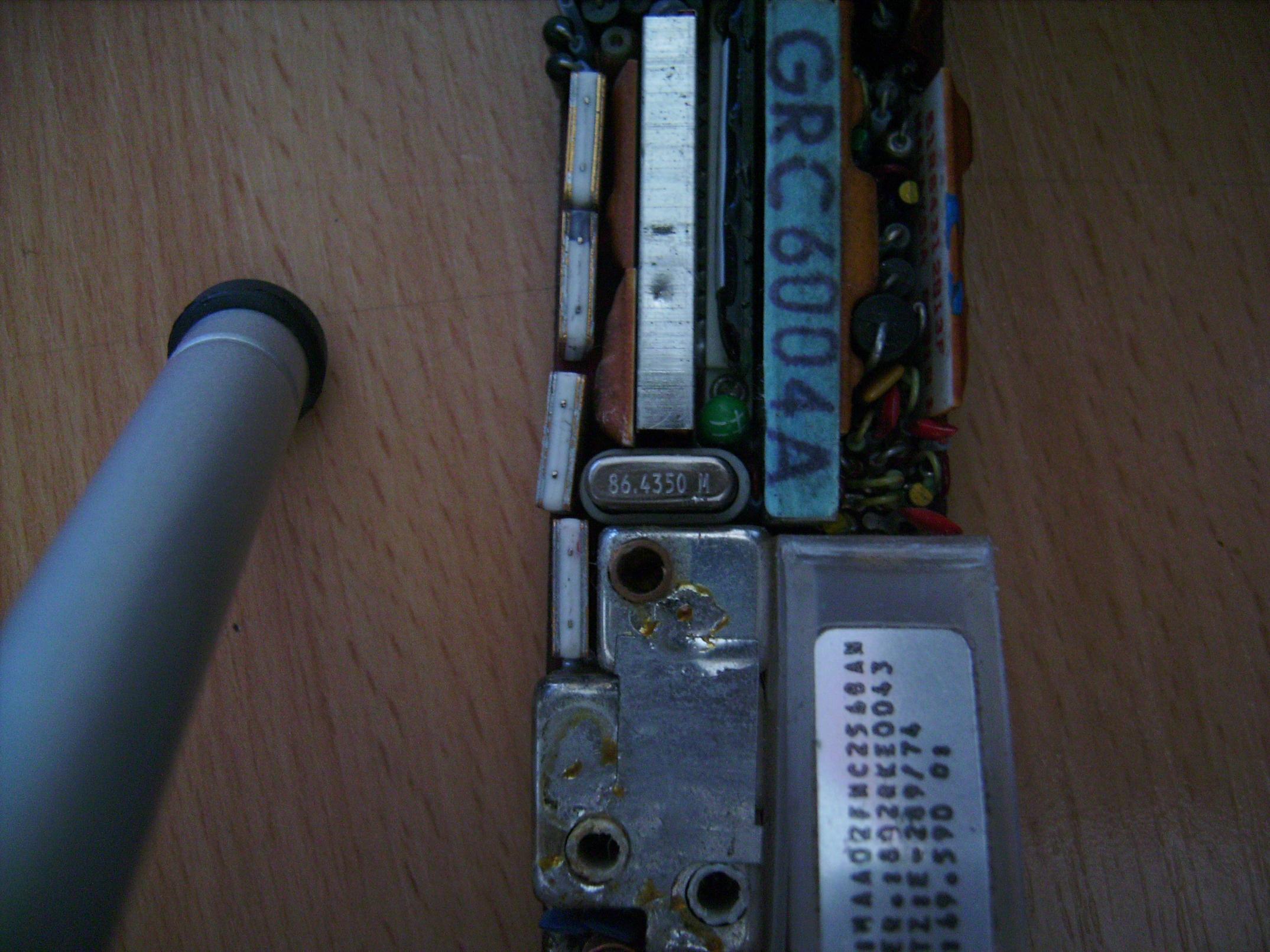

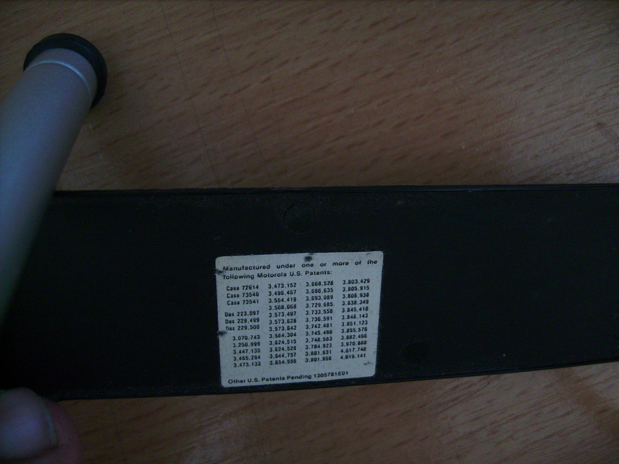

    Mach mal so viele und scharfe Fotos von allen Aufklebern auf dem Melder, dazu schreibst du uns dann noch was auf dem Quarz steht, wie das Ding aussieht siehst du wenn du bei Google mal nach "motorola quarz" suchst.

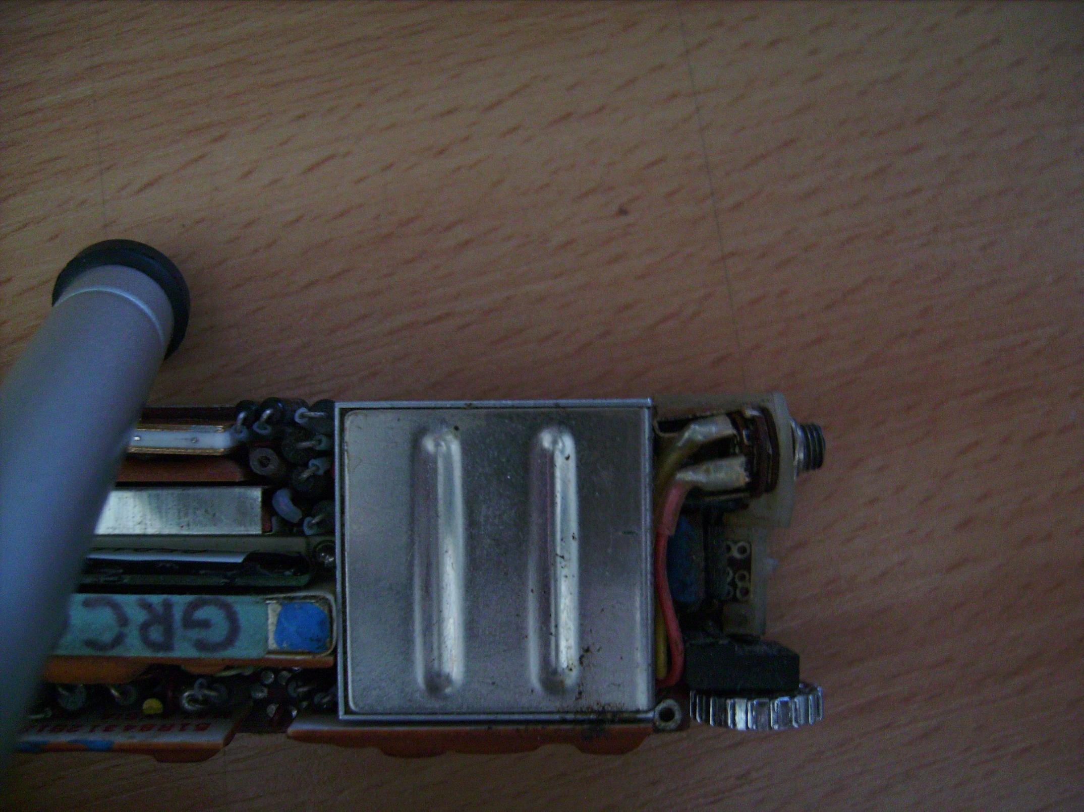

  11. #26
    15.10.2008
    108
    Moin Moin hier sind ein paar Fotos.

  12. #27
    15.10.2008
    108
    Hier haben wir den Teil 2 von dem Fotos
    Ich hoffe ihr könnt damit was anfangen

  13. #28
    Florian Pullenreuth Gast
    die Frequenz steht doch auf dem Quarz, 86,435, also ein 4m Melder
  14. #29
    müsste folglich Kanal 468 sein.
  15. #30
