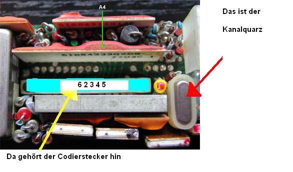

    Hab da mal schnell was gebastelt.... (Codierstecker war leider keiner drin - da hab ich mal einen gemalt... (wenns doch immer so einfach wäre)
    Die Rufcodierung steht normalerweise oben auf dem Stecker. Oben auf dem Quarz sollte i.d.R. auch die Frequenz stehen.

    Gut, dann passten meine Angaben ja, aber was für ein Kanal hab ich den da drin?
    01.08.2002
    594
    Steht denn auf dem Batteriefachdeckel nix drauf?
    Wenn da doch was draufsteht, poste mal alles hier.
    Und wo stehen denn die zahlen auf dem Quarz? Oben oder seitlich?

    Danke haben es schon gefunden ist ein 4Meter FME. ER war vorher in der Kölner Umgebung im Einsatz. Wo bekommt man die Qarze und die Schleifen her? Kennt ihr einen guten Händler, der den FME dann auch abgleichen kann?
