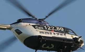

    Wobei die Abfangjäger wohl eine andere Frequenz nutzen als die Helis (oder Hubis?) ;-) , zumindest laut den Bildern..
    Kennt sich jemand im Flugfunkbereich aus und kann Licht ins dunkel bringen?
    Ist das einfach eine Air2air Frequenz? WIe wird diese sonst noch genutzt?

    die 121,500 MHz ist DIE International festgelegte Notruffrequenz!
    Die 122,800 MHz ist eine "normale" Bord to Bord Frequenz, halt für Direktgespräche aller Art zwischen zwei Luftfahrzeugen. Ohne weiteren besonderen Charakter. (Quasi eine "LAberfrequenz")
    Deshalb ist es ja auch Notwendig gewesen diese Frequenz mit großen Lettern dem "anderen" Luftfahrzeug mitzuteilen.

    Ich hab das bisher auch zum ersten mal gesehen das eine Frequenz auf einer Außenlast steht.
    Bei einer QRA (Alarmrotte) der Bundeswehr bzw. US Airforce hab ich so etwas noch nie gesehen, im grunde auch unnötig den im Einsatzfall fliegen die Jets auf Sichthöhe zum Piloten und kommunizieren über Zeichensprache die jeder Pilot normal können sollte. Über diese Zeichensprache lässt sich in der Regel auch eine Frequenz durchgeben.

    Nach einer intensiven Recherche habe ich noch folgendes gefunden:
    Zitat:
    also nochmal zum 122.80 mhz call - das ist eine veröffentliche frequenz um zwischen luftfahrtzeugen kontakt zu halten. wird normalerweise nur bei formationsflügen verwendet. für planlose piloten gibts die beschriftung auf dem heli um im falle einer kommunikation dem gegenüber klarzumachen wie man sich verständigt.
    die flugverbotszonen sind 3 nm (im umkreis von..) (ca. 5,5 km) um die stadien und nur aktiv während eines spieltages. egelsbach liegt nicht in der 3 meilen zone und dort stehen derzeit 5-8 polizei hubschrauber. im falle eines verdachtes kann 24 std. vor dem spiel eine flugverbotszone mit 30 nm (ca 55 km) errichtet werden.
    um flugzeuge zur landung zu zwingen oder ihn auf eine bestimmte situation aufmerksam zu machen gibt es verschiedene manöver die der polizeiheli fliegen kann. er kann aber auch seine navigationsbeleuchtung dafür verwenden. viele piloten die nur sonntags oder privat fliegen haben diese signale aber sicher wieder vergessen...
    ein abfangen mit dem polizei-heli oder jet ist im ernstfall unmöglich, ums mal auszusprechen.
    alle rettungs und polizei hubschrauber dürfen in die flugverbotszone einfliegen, sowie alle luftfahrzeuge mit einer sondergenehmigung.
