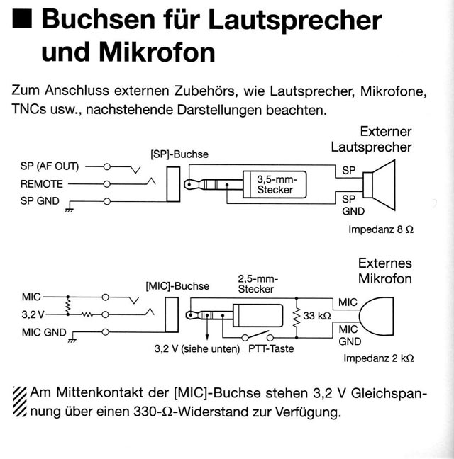

    Hallo zusammen.
    Ich habe ein ICOM IC-E90 und will dieses als "Leitstellenfunkgerät" nutzen.
    Aufm PC habe ich eine Software, die meine FMS-Stati quitiiert. Diese Sotware nutzt zur Sendertastung die RTS-Leitung der seriellen Schnittstelle COM1.
    Ich habe euch mal ein Schaltbild des externen Anschlusses des ICOM beigefügt.
    Wie GENAU muss ich nun das ganze Anschließen, damit ich eine Sendertastung erhalte??
    Muss ich ggf. ein Relais zwichenschalten??
    Würde mich über Hilfe sehr freuen.

    Am einfachsten einen kleinen Treiber mit Transistor, Optokoppler, und dann statt deinem Schalter in der Zeichnung ein Relais.

    Zugegeben, die meisten Afu-Geräte schalten nicht auf Sendung beim Anlegen
    von 12V auf die entsprechende Leitung .. entweder schalten sie gegen Masse,
    oder durch anlegen eines Widerstandes (meist: Eigenwiderstand der Mikrofon-
    kapsel) ... Wo keine Mikrofonkapsel für nen Widerstand sorgt, hilft man halt mit
    nem "normalen" Widerstand nach, in der Spar-Variante lässt man sogar nen 1:1
    Übertrager weg für NF In..
    Wo liegt also das Problem bei deiner Zeichnung/Auszug aus der Anleitung ?
    Innerer Pin und äusserer Pin über 33 kOhm verbunden = Gerät sendet.
    Der Pin, der dem (Plastik?) Gehäuse des Steckers am nächsten ist, wird laut
    deinem Bild "GND" - ich gehe davon aus, das du dir den 1:1 Übertrager sparen
    willst - und der andere wird NF-in .. vorsicht, so könnte (und wird) ein lautes Audio-
    Signal des PCs den Sender tasten! Am besten also anstelle des "PTT-Tasters"
    deines Bildes tatsächlich ein Relais nehmen...

    Der Com-Port arbeitet nunmal mit diesen Pegeln, das ist völlig richtig so.
    Wie gesagt, dein Problem ist anscheinend immer noch das selbe. Du brauchst eine Treiberschaltung, am besten mit einem Optokoppler und einem kleinen Relais wass dir deine PTT-Taste zieht.

    Wenn ich das ganze Richtig lese, heisst das über die Relaiskarte steuer ich die PTT eines FuG und brauche zusätzlich noch eine galvanische Trennung um das FuG mit der Soundkarte (Line-In und Audio-out) zu verbinden, richtig?
    Wenn ich zwei FuG habe baue ich einfach zwei Relaiskarten?
    Wie sieht es da mit der Audioanbinung aus, vom Fug zum PC in den Line In ist kein problem, rechter/linker Kanal, der Audio-Out des PC´s zum FuG müsste dann ja auf beide FuG gleichzeitig gehen, kann ich dieses direkt machen und beide FuG das Soundsignal schicken? Nimmt das FuG was nicht sendet Schaden? Oder gibt es da noch spezielle Schaltungen, etc?

    Nochmals eine kurze Frage:
    Ich habe bei dem Funkgerät eine Mikrofonimpendanz von 2kOhm (siehe Zeichnung)
    Welchen Übertrager benötige ich jetzt genau. 1:1 oder 1:???
    Habe leider keine Daten über meine Soundkarte. Ist eine Onboard.
    Nochmals vielen Dank!
