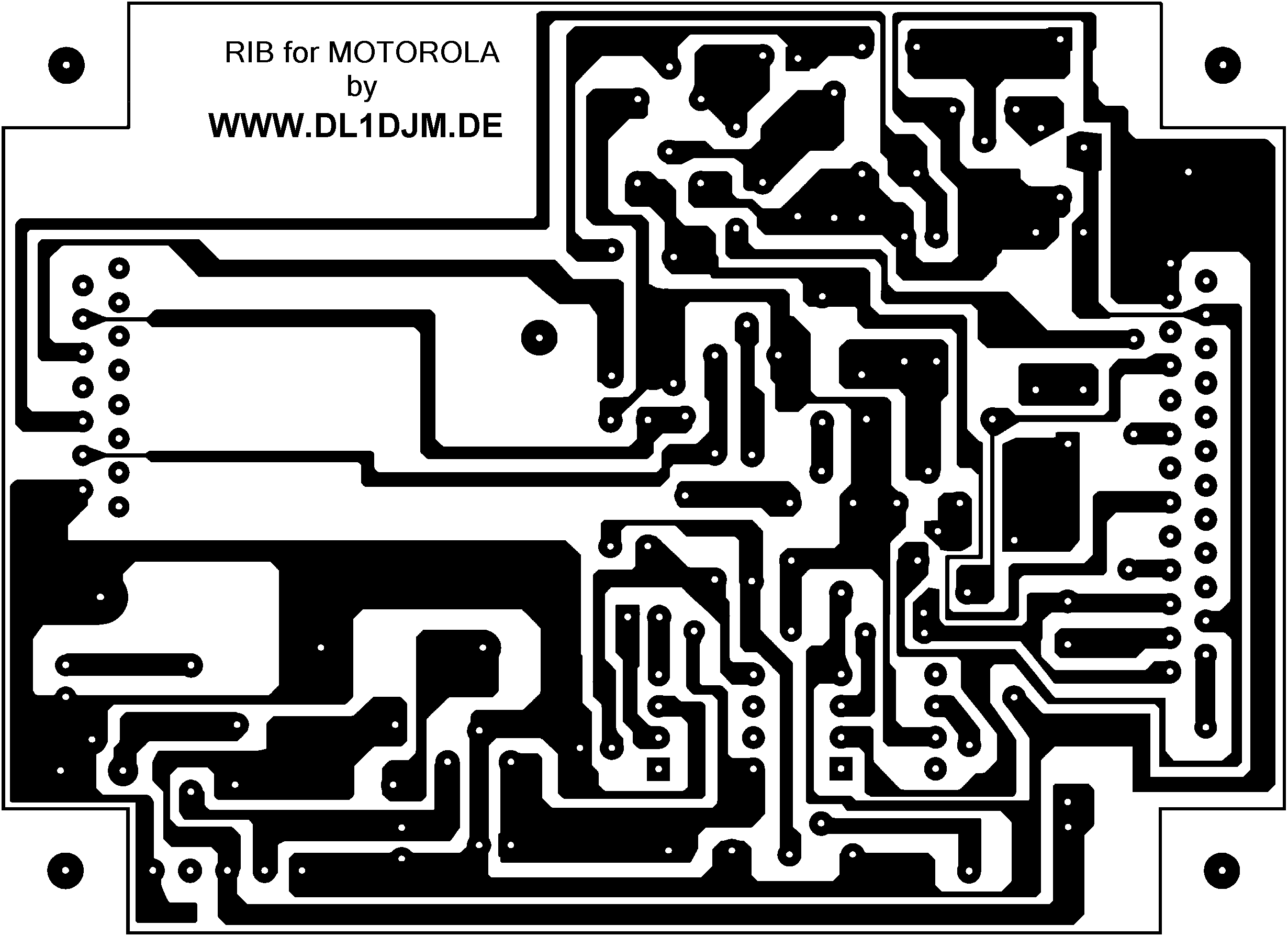

    Ich habe aber die RIB BOX nach dem Layout (siehe Anhang) gebaut und ich glaube das der Schaltplan nicht zu dem Layout passt.

    Der Schaltplan ist bei beiden genau der Selbe, nur das Platinenlayout ist anders.
    Auf der Seite wo Du das Layout her hast ist auch der Schaltplan und wenn Du ihn hiermit http://www.agh-technik.bravehost.com/unirib.gif vergleichst, wirst Du feststellen das alles identisch ist.

    so ich habe meine neue RIB BOX fertig allerdings das selbe wie vorher ich kann nur Programmieren aber nicht flashen :(
    Kann es sein, dass die Z DIoden auf dem Layout falsch sind? also wenn ich mir den Schaltplan ansehe müssten sie andersrum.

    Ja, die 4 Z-Dioden sind falsch rum eingezeichnet.

    Ich habe mich jetzt mit dem Schaltplan und dem Layout auseinander gesetzt.
    Das Ergebnis ist, das ich mir die Bauelemente mit dem genauen Bezeichnungen in den Bestückungsplan eingezeichnet habe. Wenn jemand mal 5 Minuten Zeit und Lust hat kann er sich ja das Bild mal ansehen und mir sagen ob ich die Teile richtig zugeordnet habe ;- ) Ich glaube nämlich, das mein Problem irgendwo in der Schaltung bzw. in der Zuordnung der Bauelemente liegt und nicht an dem anderen Equipment (Laptop Stromversorgung etc.)

    Irgendwie, je länger ich das Layout anschaue, kommt es mir vor, als würde ein Anschluß vom S2(2) fehlen. Laut Schaltplan ist das ein Umschalter, der den Kollektor des Transistors zwischen Pin 15/24 (normal) und Pin 3 (flashen) umschaltet.
    Im Layout ist Pin 3 unbeschaltet, bei meiner RIB jedoch an S2(2)!
    Schaut nochmal drüber, vlt irre ich mich ja auch...

    Ja im Plan ist da auch so eingezeichnet und ich habe das auch schon so getestet also zum Flashen an Pin 3 aber auch ohne erfolg
