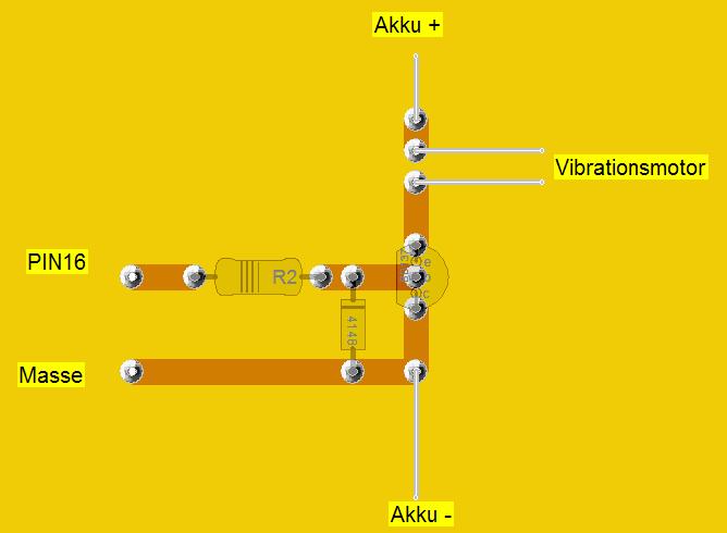

    Puuh das wird jetzt ein wenig kompliziert aber ich versuche es mal:
    1. Auf keinen Fall PIN 16 und Masse zusammenschließen!! Du muss mit einem Messgerät die Spannung messen und keinen Kurzschluss basteln!
    2. Hab dir die Schaltung mal in Lochmaster zusammengebastelt vielleicht hilft dir das ja.
    Wenn du das dann nicht verstehst solltest du vielleicht lieber die Finger vom Einbau lassen!

    Ich versteh nun auch nicht soo 100%, wie du das meinst. Du hast nen Schaltplan und willst das Ding auf Lochraster bringen? Lochmaster ist da für simple bis mittlere Dinge ideal.

    also die zeichnung versteh ich jetzt auf anhieb!Danke!
    also die schaltung habe ich eigentlich richtig zusammengebaut,nur wie gesagt.der vibra war dauernd an!hab dann mal nen anderen transistor (BC557,hatte vorher nen BC547 drin) genommen,da hat sich dann bei einem alarm aber nichts getan...muss ich wirklich einen BD137 verwenden,hab nur BC's daheim??
