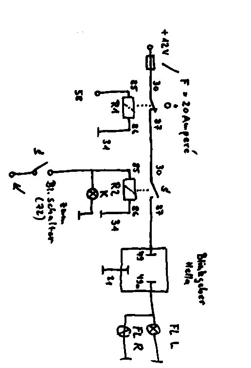

    Christian Gast
    Hallo...
    man braucht zwei Relais (1 x Öffner, 1 x Schließer), einen Schalter mit Kontrollleuchte und einen Blinkgeber und ganz wichtig eine Sicherung.
    Das ganze verknispele man wie auf dem folgenden Bild zu sehen ist. Bei Fragen PN.
    Erlaubt ist es meines Wissens nicht, aber es geht hier um die technische Umsetzung.

    Hallo CHristian
    Bei deiner Schaltung mittels Blinkgeber sollte man aber darauf achten den richtigen Blinkgeber zu nehmen.
    Normale Kfz-Blinkgeber sind nur für max. 4x21W = 84 W ausgelegt. Bei der Beschaltung auf die Scheinwerfer muss es aber min. 110 W (2x55 W)aushalten. Die passenden Relais bekommt man beim gut sortierten Kfz-Teilehandel.

    Christian Gast
    also die meisten Blinkgeber haben kein Problem mit dem 110 Watt. Es gibt auch einen Hella Universalblinkgeber der kann bis zu 200 Watt verkraften. Mit einem weiteren Relais kann man übrigens noch eine links-rechts Spieleri oder Wecheselblinken zwischen Nebellampen und Fernlicht machen.
