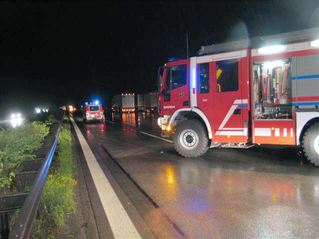

    leider tu ich mich grad bisserl schwer, die Quellen rauszufiltern, aber es gibt definitiv FW-Fzg. die LEDs seitwärts haben und das auch (ab Werk!) nutzen.
    Ich hatte mal ein Vorführfzg. der Fa. Schlingmann gesehen (HLF; QuadraLine) welches am Heck oben LEDs seitwärts hatte. Ich denke, dass es zur alternativen Funktion einer Heck-RKL gedient hatte (also LEDs nach hinten und daran angebaut zur linken und rechten Seite jeweils noch ein LED-Segment).
    Auch die FF Taufkirchen hat, m.E. auf ihren HLF in Höhe zwischen (Bei-)Fahrertür und Mannschaftkabine eine blaue LED-Leiste. Hatte mal ein Bild von dem Fzg. gesehen, das den Verdacht nahe legt (http://www.fftaufkirchen.de/include....9689a5c76c8a92). Vllt. ne Idee die Kameraden anzuschreiben und mit denen zu klären, wie es mit der Zulassung aussieht.
    EDIT: auch dieses Fzg. hat am Heck LEDs die zur Seite wirken!
    EDIT2: hab das Bild gefunden!
Hits:	289
Größe:	37,6 KB
    Geändert von Bugs B (20.01.2008 um 13:13 Uhr)
