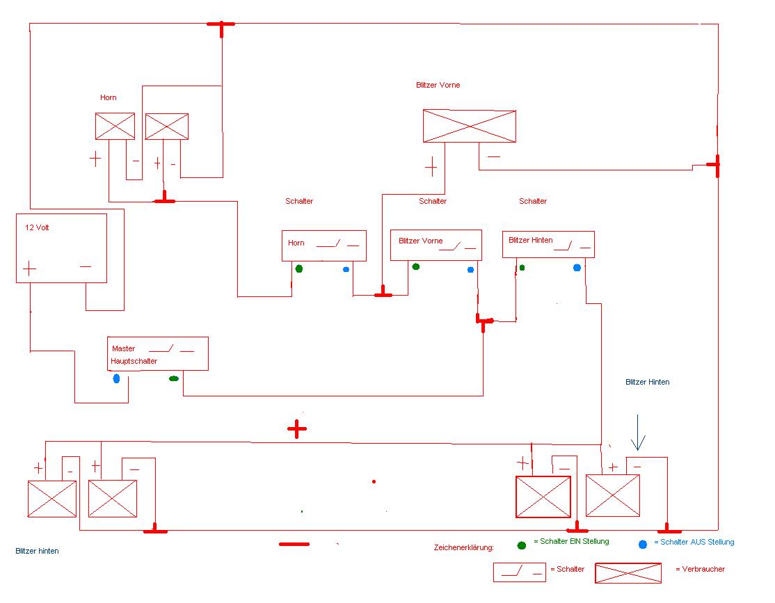

    hab mal einen Schaltplan für einen Einbau einer SoSi Anlage in ein Fahrzeug erstellt, wer kann sich den mal durchschauen und eventuell Verbessern.
    Zum Plan:
    Das Horn soll nur geschaltet werden können wenn die Frontblitzer laufen.
    Ohne schalten des Master schalters soll nichts funktionieren.
    Bin gespannt

    Sicherung wär aber von Vorteil!

    Also der Plan passt soweit ???
    Hab jetzt nochmal nen neuen Angehängt mit Sicherung...!!!
    Nur weis ich ned welche sicherung ich da nehmen soll kannst du mir vielleicht mal nen link anhängen??? Wäre nett...

    Kleiner Tipp: Schau dir mal die Leistungswerte deiner Verbraucher an. Ich habe mal eine RTK4S restauriert und musste dabei feststellen, dass das Blaulicht bereits 10A aufnimmt und das Martinshorn nochmal 8A. Ich habe dann eine 30A Sicherung eingebaut, da der Einschaltstrom noch höher liegt. Diese Ströme müssen dann von den Kabeln und Schaltern verkraftet werden.

    Wenn du nicht so eine große Sicherung einbauen willst kannst du auch die einzelnen Kreise absichern! also Blitzer vo, Blitzer hi, Blaulicht auf Dach +Horn, Falls du es an einen PKW anschließen willst wäre ein Spannungswächter günstig. Da du dir sonst die batterie leer zeihst! oder du hängst es auf die 15 (Zündungs plus) hast halt nur das problem das die Zündung an sein muss wenn Blaulichter laufen sollen! NICHT ZUR EINSATZABSICHERUNG GEEIGNET

    1. Leitungsquerschnitte angeben!
    2. Kontakte derSchalter bezeichnen (z.B.: 1. Schließer 13 - 14; 2. Schließer 23 - 24,... 1, Öffner 11 - 12,...)
    3. Anschlüsse der Blitzer/Kompressor bezeichnen (z.B.: A1 - A2)
    Und mit einem anständigen Schaltplanprogramm zeichnen!
