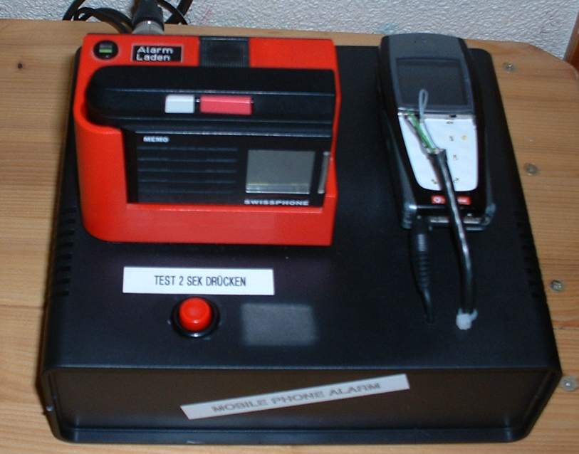

Ich habe es noch ein wenig verschönert hier die Bilder.

Absolut geile Konstruktion, Respekt!
Solltest du Bestellungen für den Swissphone Quattro entgegennehmen, gib mir Bescheid ;)
Ja dann meld dichbei mir auch bitte,,,, wie ist das mit den 2 sekunden test gemeint ???
Mit dem Testknopf betätigst du indirekt die Wahltaste 2 ma Handy.
Drückst du sie 2Sekunden, wird die eingespeicherte Kurzwahlnummer angerufen. Fungiert quasi als Testknopf!
@ haixmann kannst du eventuell mal einbild von einer Platine reinstellen wo mann anlötet und so weiter ....!!!!
Du musst es nicht mit einer Platine machen! Ist nur meine Lösung.
Beispielsweise hat es Krauser ohne Platine gemacht-
Ich hab hald eine Platine benutzt, um das Handy (mit Heißkleber - natürlich nur den Akkufachdeckel) anzukleben.
Bilder findest du im 1sten Beitrag vom diesem Thread.

Was soll das ganze den ksoten und ist das HAndy dabei ? wie schaut es aus mit der Nummer zu speichern ?
Is alles dabei bis auf de SIM Karte. Wie meinste das mit der Nummer?

Naja hast ja die TAsten rausgeschnitten wie kann ich dann meine nummer speichern ?!
Was solls kosten
achso, das is kein problem geht ohne weiteres

Kurze Frage, funktioniert die ganze Sache auch mit einem Nokia 5110 anstatt dem A65?
Der Gedanke dahinter ist, das 5110 lässt sich sehr einfach auseinander nehmen wegen des Wechselcover. Somit entfällt die Fummelei mit dem Messer und auseinanderschrauben muss man dann auch nichts.
