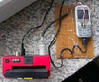

    hier möchte ich euch meine kleine Zusatzalarmierung vorstellen.
    Jeder kann sie mit einfachen Mitteln nachbauen.
    Sie soll nur zur Inspiration dienen!
    Also:

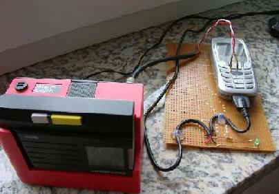

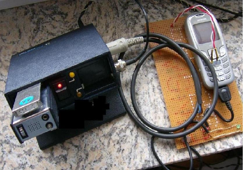

    Ich hab immer meinen Swissphone QuattroXL dabei. Um jedoch auch in einem Funkloch alarmiert zu werden, hab ich mir folgende Zusatzalarmierung gebaut:
    Dazu nutze ich einen Swissphone Memo (früher Motorola PAGEBOY 2 mit 2Schleifen) und ein Siemens A65 Handy (mit Prepaid Karte).

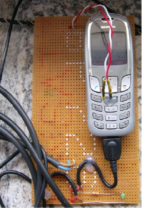

    Der 3-pol. DIN Stecker (welchen ich übrigens auch am Relaisausgang des Swissphone Quattro’s anschließen kann) steckt im Relaisausgang des Ladegerät vom MEMO und schließt über den Relaiskontakt die Wahltaste 2 des Siemens A65 für ca. 10s. Auf der Wahltaste 2 habe ich meine Handynummer als Kurzwahl gespeichert. So werde ich ca. 5-10s nach einem Alarmeingang zusätzlich noch angerufen.
    Die Stromversorgung des Handys wird über das übliche Netzteil sichergestellt. Dazwischen hab ich noch eine kleine LED gelötet, damit ich sehe, ob das Handy gerade lädt, oder nicht (just for fun!).
    Funktioniert SUPER!!!

    und über das handy kannst du dann in die alarmdurchsage hineinhören?
    24.06.2007
    477
    Kommt drauf an, ob das Handy so schnell bzw. die Durchsage so spät kommt/ist...

    02.05.2003
    1.029
    Ja aber das Ladegerät-Relais zieht ohne 230V nicht an.
    24.06.2007
    477
    @ huhu:
    du verwechselst soeben den handy mit dem Pageboy akku!
    02.05.2003
    1.029
    wenn dein pageboy ladegerät nicht mehr mit 230v versorgt wird (stromausfall) dann löst der fme zwar aus aber das relais zieht nicht mehr an und das handy wird nicht mehr aktiv.
    24.06.2007
    477
    Aso, ja stimmt! :-P
    Notstromagreggat steht im Keller!!
    Geändert von HAIXMAN (07.08.2007 um 22:57 Uhr)

    Das ist echt eine geile Sache, wäre super, wenn man damit mehrere anrufen könnte, bzw. über SMS oder so, aber das ist zu umständlich glaub ich.
    24.06.2007
    477
    HI, au kannst auch eine oder mehrere SMS (Verteiler) damit verschicken!!!
    Einfach anstatt der Kurzwahltaste die "ok" Taste nehmen und davor eine SMS oder Verteiler eingeben und mit der "OK" Taste im Alarmfall versenden - fertig

    Hallo, könntest du mir eventuell erklären wie ich das für ein Swissphone LGRA429 baue. eventuell mir einen kleinen Plan ( Bauanleiung zukommen lassen ) Mfg Rapper 112
    24.06.2007
    477
    HI, genau so wie für das Ladegerät des Pageboy:
    Also der PIN 1 und 3 des DIN - Steckers ist der Relaisausgang. Und mit dem betätigst du die Kurzwahltaste des Handys.
