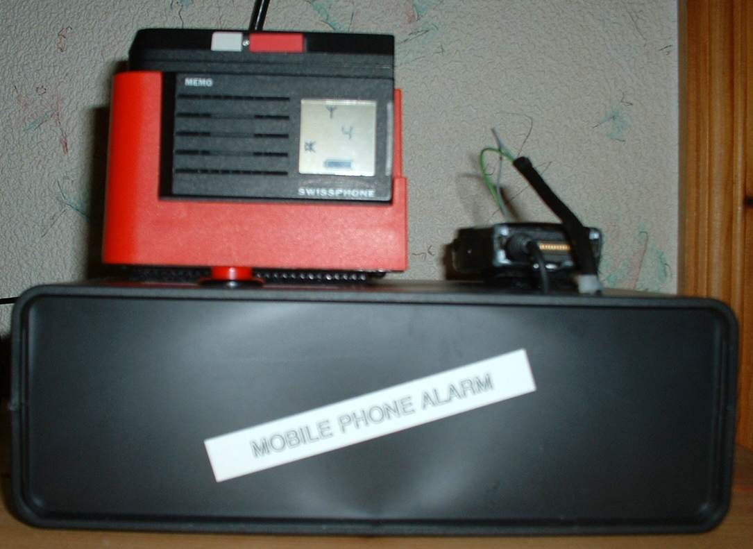

    Ich habe es noch ein wenig verschönert hier die Bilder.

    Gruß Krauser

  6. #51
    06.08.2005
    3.336
    Absolut geile Konstruktion, Respekt!
    Solltest du Bestellungen für den Swissphone Quattro entgegennehmen, gib mir Bescheid ;)

    Ich habe ein Handy genommen wo ich eine Callya Karte reingeschoben habe und die Taste 2,3,4,5,6,7,8,oder 9 die kannst du dir aussuchen mit meiner Handynummer als Kurzwahltaste gespeichert und rausgeschnitten.
    An diese Taste habe ich zwei Kabel angelötet (ich bin kein Elektriker, das ist nicht schwer) diese beiden Kabel steckst du einfach in dein Ladegerät an die Fünfpolstecker (in die beiden Löcher die oben sind links und rechtssind). Fertig!
    Gruß Krauser
