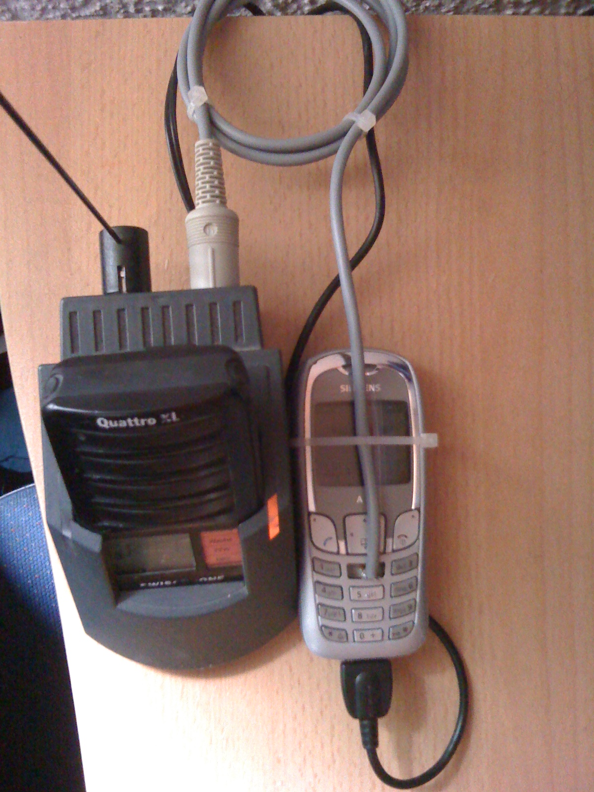

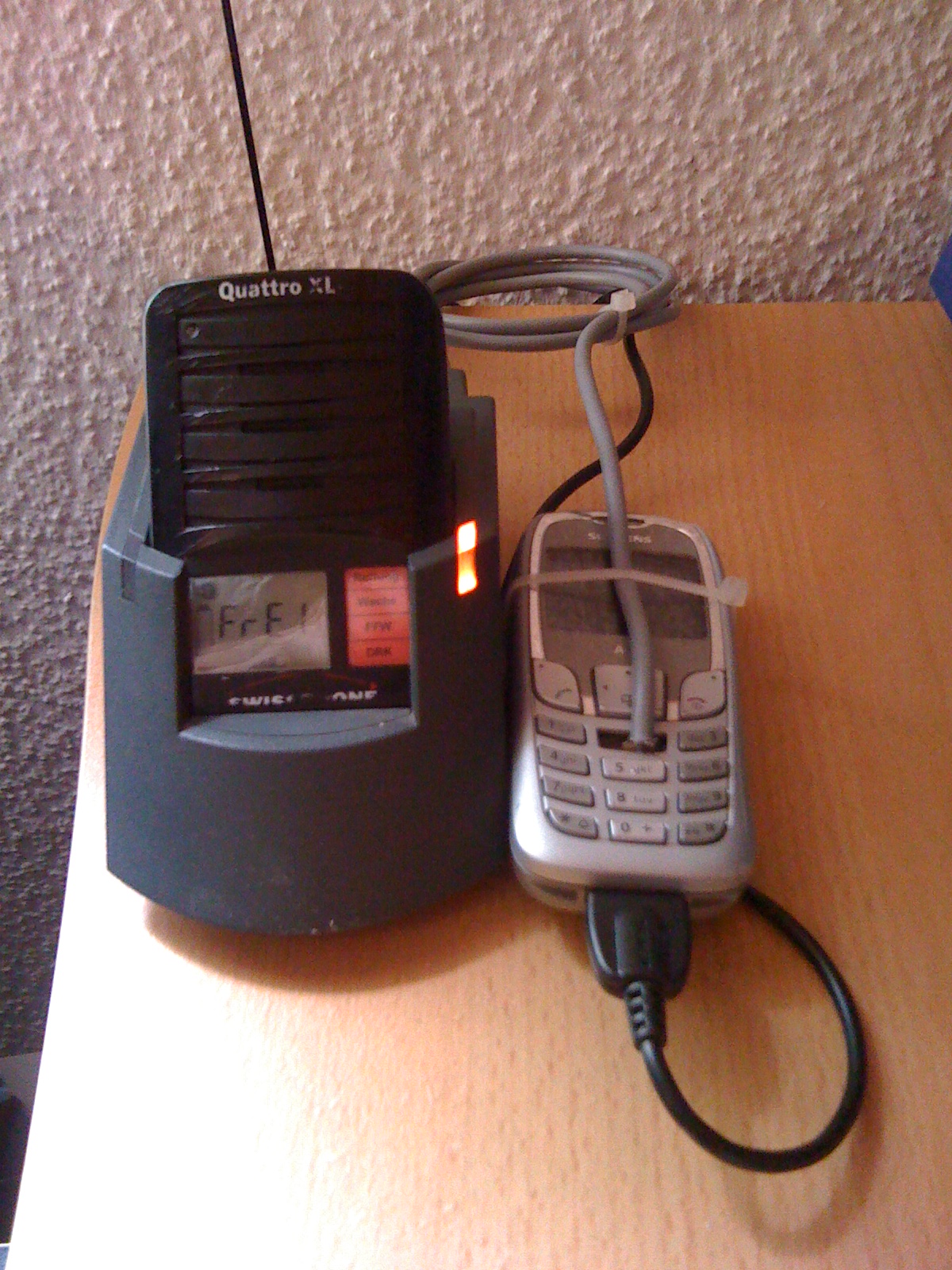

    zur Übersicht hier mal die Auflistung der Teile die ich nun für den Nachbau gekauft habe. Den FME und die Ladeschale setze ich einfach mal vorraus, da durch die Feuerwehr oder die HiOrg gestellt. In meinem Falle ist das ein Quattro XLi mit einem normalen LGRA429 der Firma Swissphone.
    Das Projekt fing am 05.07. erstmal maximal schlecht an, da ich bei der ersten eBay Auktion erstmal über den Tisch gezogen wurde (http://cgi.ebay.de/ws/eBayISAPI.dll?...m=250656357787). Das Päkchen ging angeblich verloren, der Verkäufer antwortet nicht mehr und naja, 10,50 Euro in den Wind geschossen. An verloren gegangene Pakete glaube ich nicht so, deswegen kann das jeder bewerten wie er meint es sich vorstellen zu können.
    Dann lief alles Glatt:
    Handy Siemens A65 bei eBay 14,28 Euro inkl. Versand:
    http://cgi.ebay.de/ws/eBayISAPI.dll?...m=130409593297
    1 Stecker DIN 5-Polig MA 5 1,51 Euro Abholpreis
    http://www.conrad.de/ce/de/product/7...A-50-S-UM-GRAU
    1 Steuerleitung LIXCY 2XO 0,81 Euro Abholpreis
    1 Xtra Card mit 5 Cent/Min Verbindungpreis und 10 Euro Guthaben 3,00 Euro inkl. Versand
    http://cgi.ebay.de/ws/eBayISAPI.dll?...m=220647918191
    Gesamt ohne "Beschiss": 19,60 Euro und 2 Stunden Arbeit
    Lötkolben und Lötzinn sowie ein wenig Geschick setze ich vorraus.
    Beim einlöten des Kabels sollte das Gehäuse des Handy auf jeden Fall zerlegt werden. Dafür benötigt Ihr einen Torx 4 Schraubendreher bei diesem Model. Dieser ist nicht in der normalen Werkzeugkiste.
    Ich habe in dem Falle die Torxschrauben mit einem Dremel geschlitzt und mit einem Schlitzschraubendreher gelöst. Ich denke das ist für jeden hier günstiger als das Torxset kaufen. Vorraussetzung: Dremel natürlich
    Aufgelötet wird auf der Platine Innenfläche und Aussenring der Tastenkontakte. Tastenpad und Kontaktpad aus dem Handy dafür zerschneiden. Achtung: Steckt vorher die Handyoberschale über das Kabel. Wäre nicht das erste mal das den Fehler erst jemand am Ende bemerkt !
    Die Alarmierung lässt sich am anderen Ende des Telefons sehr gut verstehen. Die Wiederholung durch den Umsetzer allerdings erzeugt ein 10sec langes Piepen im Telefon durch das erneute "drücken" der Taste 2.
    David
