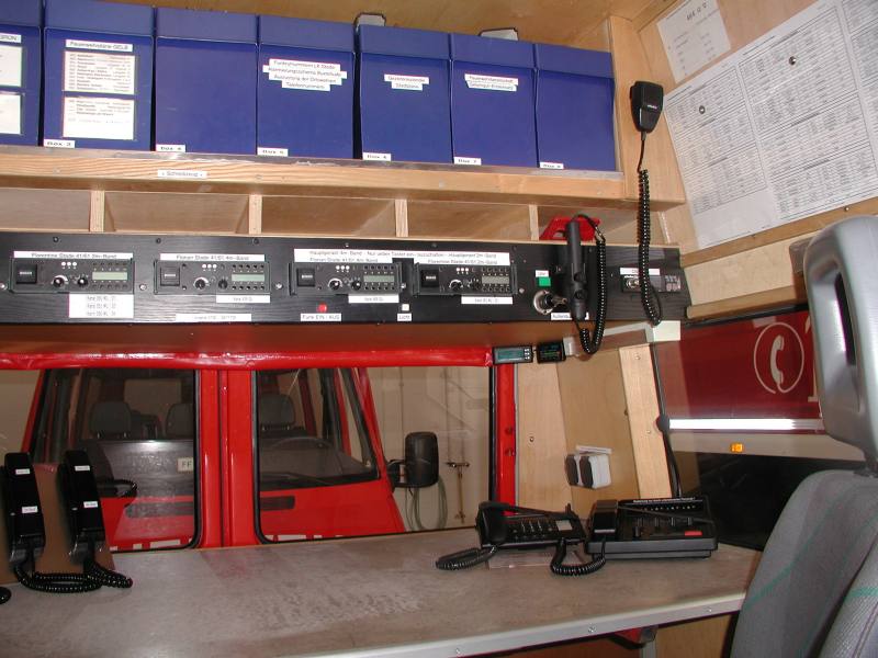

    Bild 1:
    -Im oberen Bereich befinden sich die Einsatzunterlagen, Straßenpläne, Objektpläne etc.
    -Darunter in den kleinen Fächer sind Dokumente und Schreibmaterial gelagert.
    -Funkgeräte von links: 2m-Betriebsfunkgerät (Bauhof), 4m, 2m, 4m, 2m, 4m
    -Auf dem Tisch befinden sich links das D-Netz Telefon sowie die 5 Handhörer für den Arbeitsplatz 2
    Bild 2:
    -Neben den FuGs sind Außenmikrofon und CB-Funkgerät angebracht. Hier kommt noch der Ein/Aus Schalter für die rote RKL hin.
    -Unterm Mikrofon sind hinten Uhr und Batteriekontrolle montiert.
    -rechts auf dem Tisch die Gigaset-Basisstation mit externer Antenne und D-Netz-Anschluss sowie die Major BOS 2 für den Arbeitplatz 1

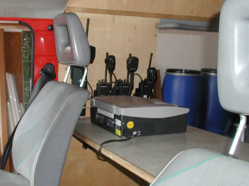

    Bild 3:
    -mit dem drehbaren Stuhl vom Arbeitsplatz 1 ist der kleine Ablagetisch mit Staufach fürs 2,5 kVA Aggregat zu benutzen. Hier kann das Notebook mit Wärmebildkameraempfänger (im orangen Koffer) aufgestellt werden.

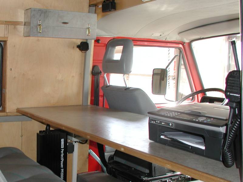

    Bild 4:
    -Besprechnungsraum: Fahrer- und Beifahrersitz sind um 180° drehbar.
    -Oben an der Wand montiert die Gigaset-Mobilteile.
    -Unterm Tisch ist der 2000W Gleichrichter zu sehen.
    -Rechts im Bild das Multifunktionsgerät mit D-Netz-Faxanschluß

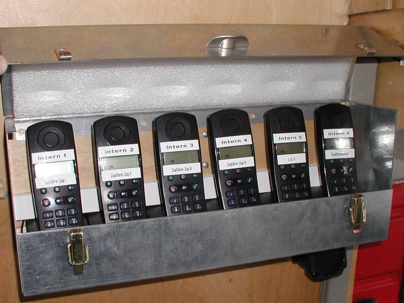

    Bild 5:
    -Halterung für Mobilteile im geöffneten Zustand

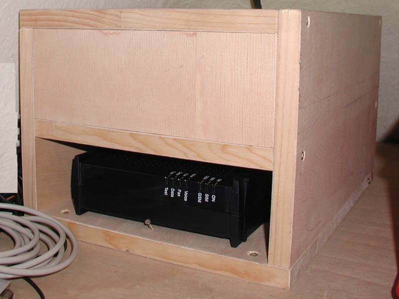

    Bild 7:
    -Installation der Vierling Ecotel 112 F im Kasten über dem Fahrersitz

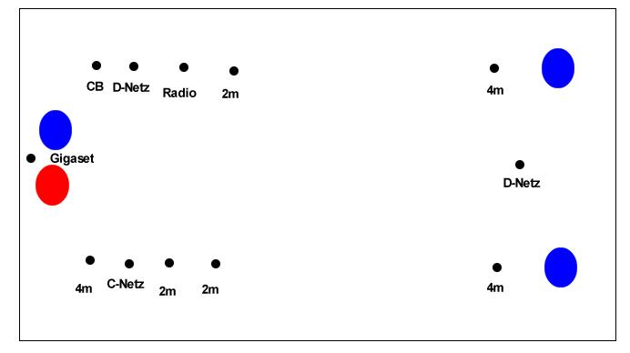

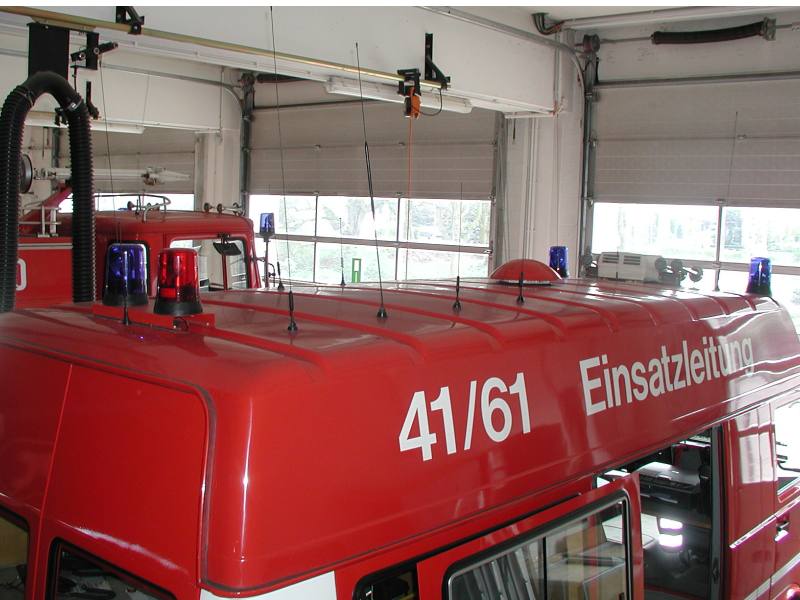

    Bild 8 &9:
    -Antennenanordnung auf dem Dach
    -C-Netz-Antenne ist nicht mehr in Betrieb, stammt noch vom alten Mobiltelfon
    -Rote RKL für Einsatzleitung

    Der Gerrit ELW ist ja der Hammer.
    Wer kann schon all diese Funkgeräte nutzen?! Abartig wie viele Antennen das Dach säumen!

    @Gerrit
    Das mit den Antennen auf dem Dach wundert mich auch etwas. Habt ihr keine Probleme bekommen ? Die sehen so aus als ob sie alle ziemlich dicht beieinander sitzen. Ich glaube es ist ziemlich ausgereizt oder ? *gg

    Zitat Zitat von tower911 Beitrag anzeigen
    @Gerrit
    Es geht, ab und zu gibt es mal Überschneidungen zwischen einigen 2m Kanälen, bzw 4m. Aber dann wird halt der Mast aufgestellt und die Sache ist wieder ok. Die meisten Antennen wurden von der Firma Hörmann 1995 aufs Dach gesetzt und ausgemessen. Die haben damals auch die erste Technik installiert.
