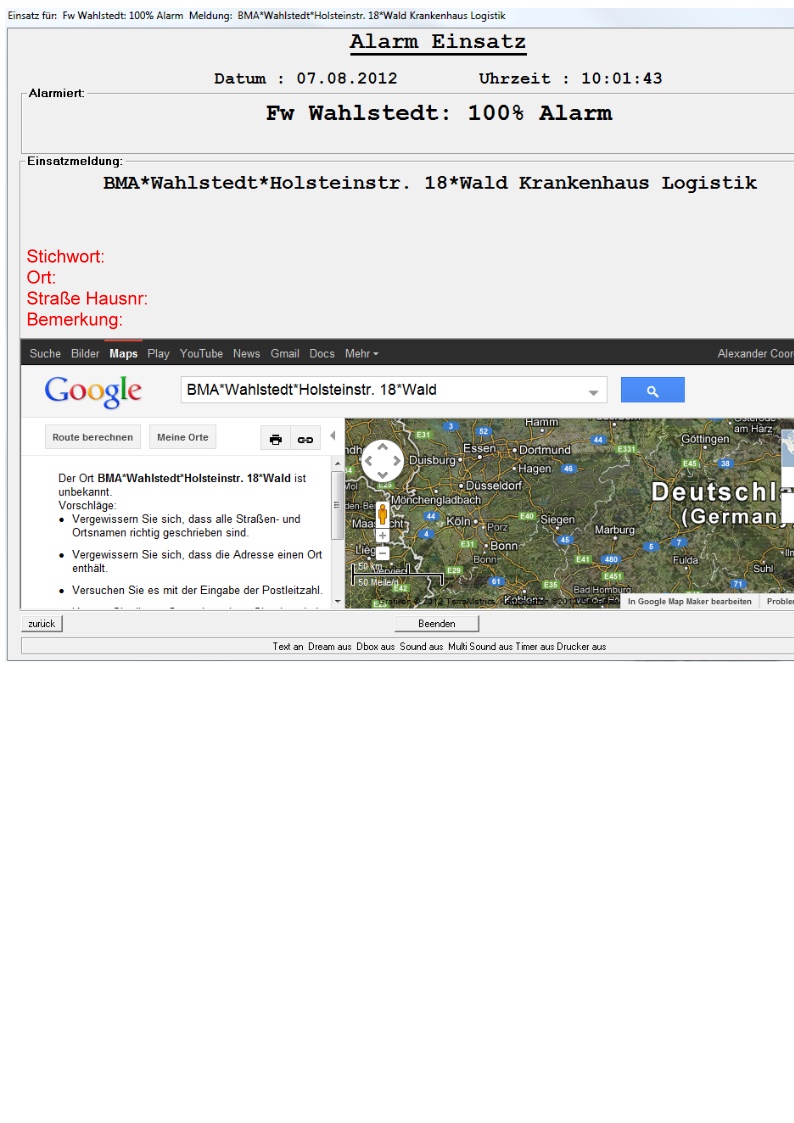

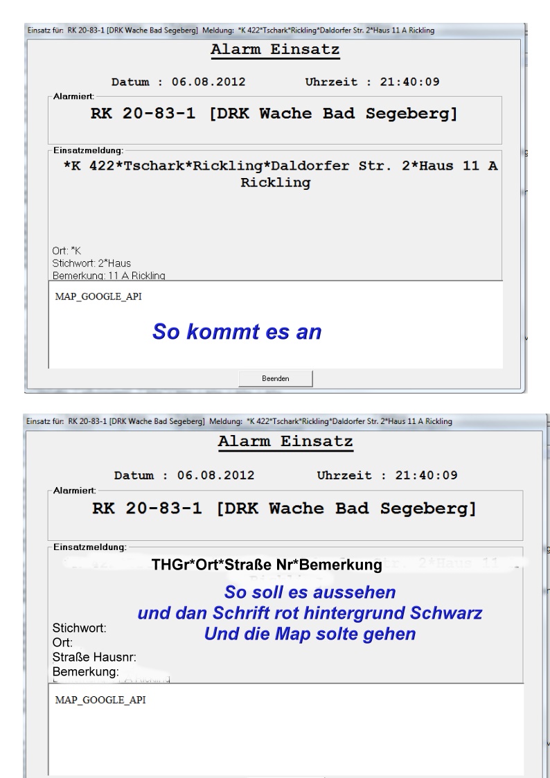

    Hilfe bei dem Poc Tool
    Wer kann mir weiter helfen ich möchte wie auf dem bild die meldung bekommen wer kann mir das umschreiben so sieht es momentahn aus ich arbeite mit fms32 Pro

    Ich bin inzwischen schon soweit gekommen das das Bild schon mahl schwarz ist und ne Map öffnet aber es fehlt mir immer noch eine Einstellung und zwar wie auf dem Bild zu sehen das rot geschriebene. und die routen berechnung fehl auch noch google übernimmt die gesamte einsatzmeldung es soll aber nur den ort und strasse übernehmen wo ist mein fehler inzwischen?
    meine Poc.txt sieht so aus nun
    Ich nutze windows 7 64bit
