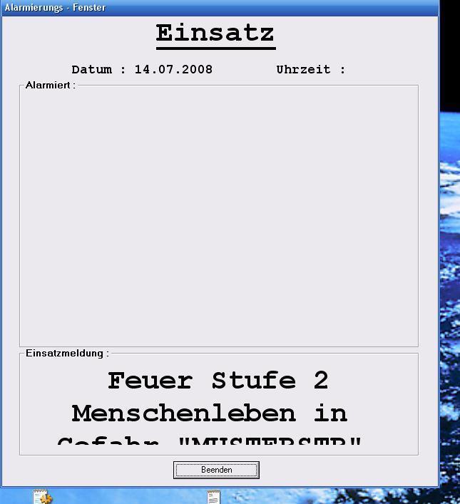

    Hab jetzt mehrerer Tage mit dem Programm poc.exe herumgespielt und so ziemlich alles ausprobiert. Super Programm. Wir wollen es demnächst in unseren Gerätehäusern einsetzen.
    Ein bis zwei wünsche sind beim Testen noch aufgetreten:
    Wir fänden es gut wenn man bis zu drei Bilder gleichzeitig einblenden könnten. Unsere Alarmmeldung enthält immer od mit oder ohne SoSi befahren werden soll Einsatzstichwort, Anschrift, und bei Menschen leben in Gefahr das Kürzel MIG. Wenn es möglich ist würden wir links unten anzeigen lassen ob mit SoSi oder ohne gefahren werden soll in der Mitte das Symbol für das Alarmstichwort und recht MIG oder nicht.
    Stichwörter aus der Sound.ini beziehen sich zurzeit nur auf %4 (den Alarmierten) kann man das so einstellen das man sich auch auf Stichwörter aus der Meldung beziehen kann?
    zB. Kellerband, Wohnungsbrand usw.
    Beim abspielen von zwei Sounddateien wird nur die zweite abgespielt da wäre schön wenn es die Möglichkeit gäbe das die zweite Datei erst gestartet wird wenn die erste abgespielt ist z.B. erst ein Gong der auf Key1 und dann der Klartext aus der Sound.ini. Schön wäre auch wenn man so meherer Sounddateien mit Stichwörtern wie eine Kette aneinander hängen könnte. Also Gong+Klartext1+Klartext2 usw. Sollte das nicht gehen werden wir den Gong vor den Klartext kopieren und eine Sounddatei davon machen.
    Da es sich um Freiwillige Löschzuge bei uns handelt dauert es immer etwas bis die Kameraden/innen im Gerätehaus sind. Es sollte die Möglichkeit geben die Sounddateien in Intervallen zu wiederholen bzw. in einer Endlosschleife eine einstellbarer Zeit laufen zu lassen.
    Bslstrycker
