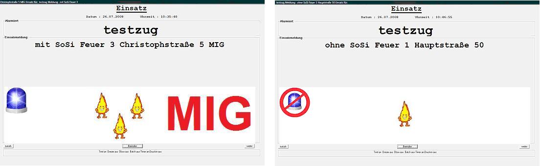

    habs jetz mal ausprobiert.
    klappt nicht ganz.
    wenn eine ric auslöst bei der das fenster kommen soll, kommt es wunderbar.
    wenn es nicht kommen soll, kommt ein kleineres fenster. siehe anhang.
    kann man es vll so machen, das mal die rics eingeben muss, bei denen das fenster kommen soll?

    Also irgendwie finde ich deine proportionen komisch....
    oder soll das nicht so sein ?

    @WAF-18-83-1
    das ist gewollt, da bei ExpressAlarm mehrere RICs alarmiert werden und es nur eine Meldung gibt.

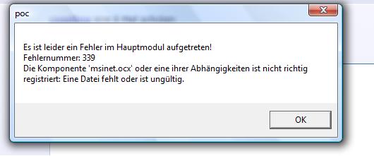

    Zitat Zitat von FSB_Mücke Beitrag anzeigen
    http://de.nodevice.com/dll/MSINET_OCX/item12160.html
    Da herunterladen und ins system32 Verzeichniss kopieren und ggf. noch ins POC Verzeichnis.
    Dann sollte es klappen ;)
    Ich bekomme auch diese Fehlermeldung auch wenn ich die MSINET.OCX heruntergeladen und in System32 kopiert habe. Könnte das an Visa liegen? Was könnte sonst falsch sein?
    @ coastboy
    Danke für die Mail jetzt Läuft das Programm ohne Fehler.
    Eine Frage hab ich noch: kann man auch mehrere Bilder gleichzeitig einblenden lassen?
Hits:	320
Größe:	18,8 KB
    Geändert von bslstrycker (23.07.2008 um 16:49 Uhr)
