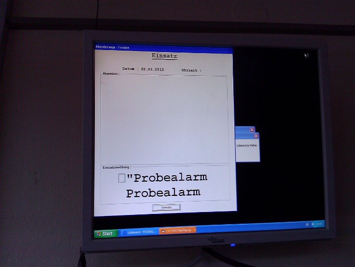

    In unserem Feuerwehrhaus läuft auf einem Rechner POC32 um die Meldungen auszuwerten. Ich habe entsprechend der Hilfedatei "poc" so eingestellt, dass es im Vollbildmodus mit 1024px angezeigt wird. Das funzt beim Test über die Windows-Shell auch problemlos.
    Bei einem "echten" Alarm wird das Fenster aber nicht im Vollbild angezeigt.
    Auch die Textanzeige entspricht nicht der Testanzeige.
    Könnt ihr mir helfen.... danke schonmal.

    Mein Problem ist nach einem Neustart des PC "behoben". Das Bild wird mit der richtigen Größe und den Meldungen an der richtigen Stelle angezeigt.
    Danke
    Gruß gelbgurt
