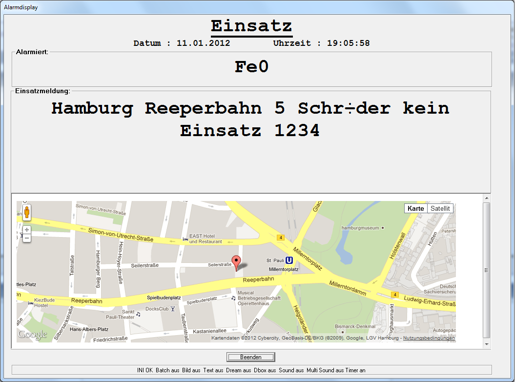

    poc.exe xx Hamburg Reeperbahn 5 Schröder kein Einsatz 1234 xx xx Fe0 xx
    mit deiner INI funktioniert ohne Probleme.
    siehe Anhang.
    Du hättest nur die poc.exe und die beiden Karten in das Verzeichnis kopieren sollen.
    In der Karte ist nur die Größe und Zoom einstellbar, das wird dann entsprechend mit Scrollbalken angezeigt.
    Was ist bei Dir anders als bei mir?
    Funktioniert es irgendwo sonst?
    25 downloads un nur eine Rückmeldung.
    coastboy

    Bei mir läufts nun habe das x bei "googleneu=" raus genommen
    Nun funktionirt bei mir die Kartendarstellung
