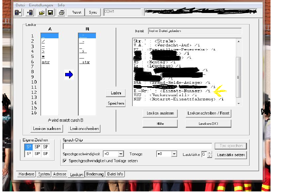

    Moin will ma kurz unterbrechen wenn die LSt "E.-Nr:" schickt muss ich den am Ende "'" setzen zb:
    E.-Nr:' : /i

    irgedwie wurde nicht alle angezeigt,
    so ist besser
    E.-Nr:` : /i
    bei uns wird ein Leerzeichen nach E.-Nr: gesendet und dann kommt die XXXXX Nummer
    MFG
    Immer wen du glaubst es geht nicht mehr, kommt von irgendwo ein Blaulicht her

  15. #45
    07.01.2012
    89
    hier mal nen Foto
Name:	Prog Voice.png
Hits:	550
Größe:	322,1 KB
