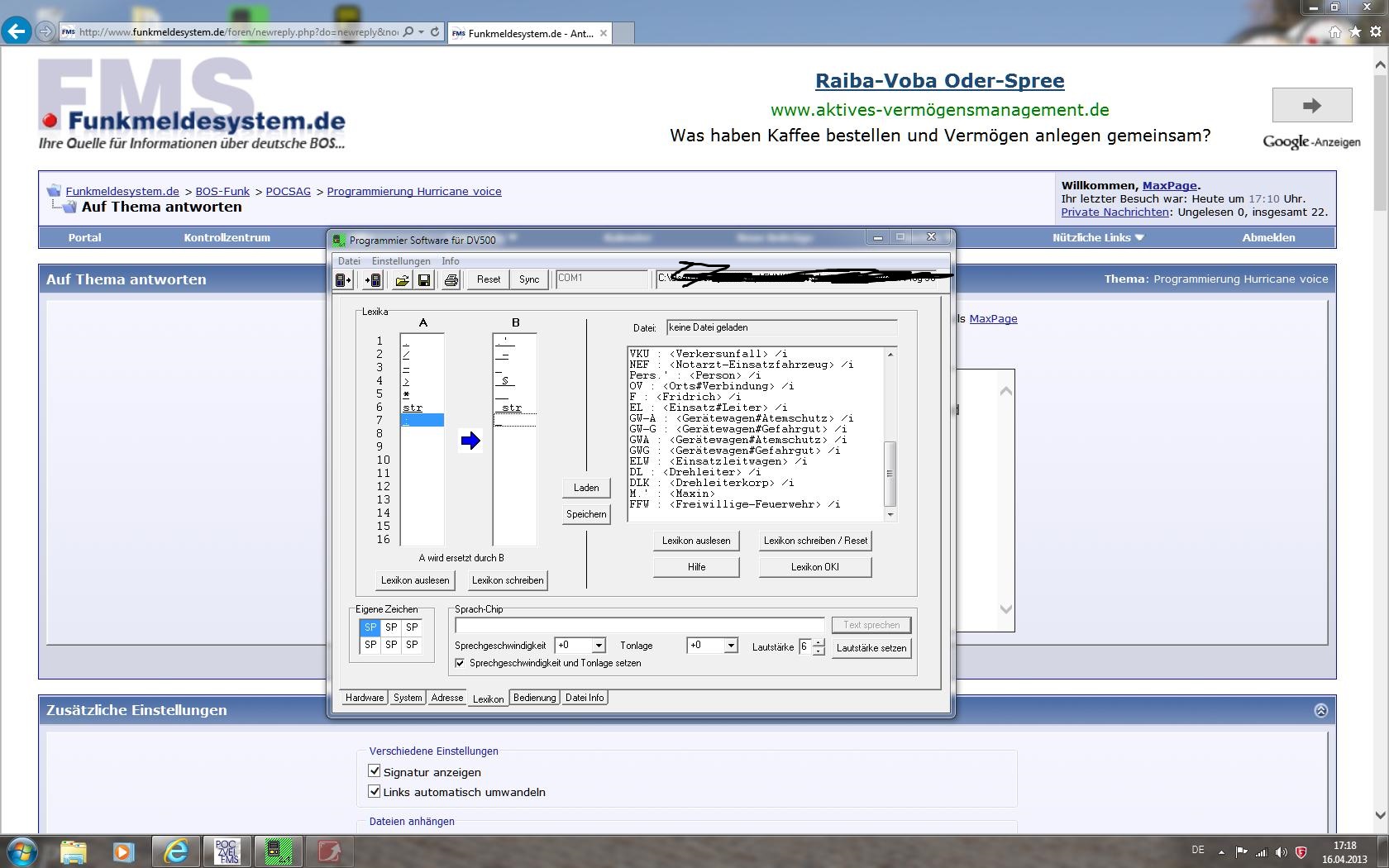

    Moin wieder habe ich eine Frage an die Experten hier im Forum >>>>also :-)
    Wie Programmiere ich den Voice so das er F.-Engels-Str. als Friedrich Engels Straße und
    F.-Heckert-Str. als Fritz Heckert Straße ausspricht ( mir geht es um das F.- )
    Und wenn ich gleich hier bin Pers; soll zu ''Person''
Name:	DV 500 Pic.jpg
Hits:	213
Größe:	343,9 KB
    Immer wen du glaubst es geht nicht mehr, kommt von irgendwo ein Blaulicht her
  8. #53
    05.01.2004
    757
    Dann hoffe ich mar dir hier einen Lösungsvorschlag zu Präsentieren...
    Habe es jetzt gerade nicht getestet aber sollte so funktionieren, dein Ausnahelexikon zugrunde liegend...
    In der Datei ist auch eine Erklärung...
    Wer suchet, der findet!
  9. #54
    07.01.2012
    89
    Habe es gerade probiert und >>>>>>>> EIN RIESEN DANK<<<<<<<<< klappt SUPER
