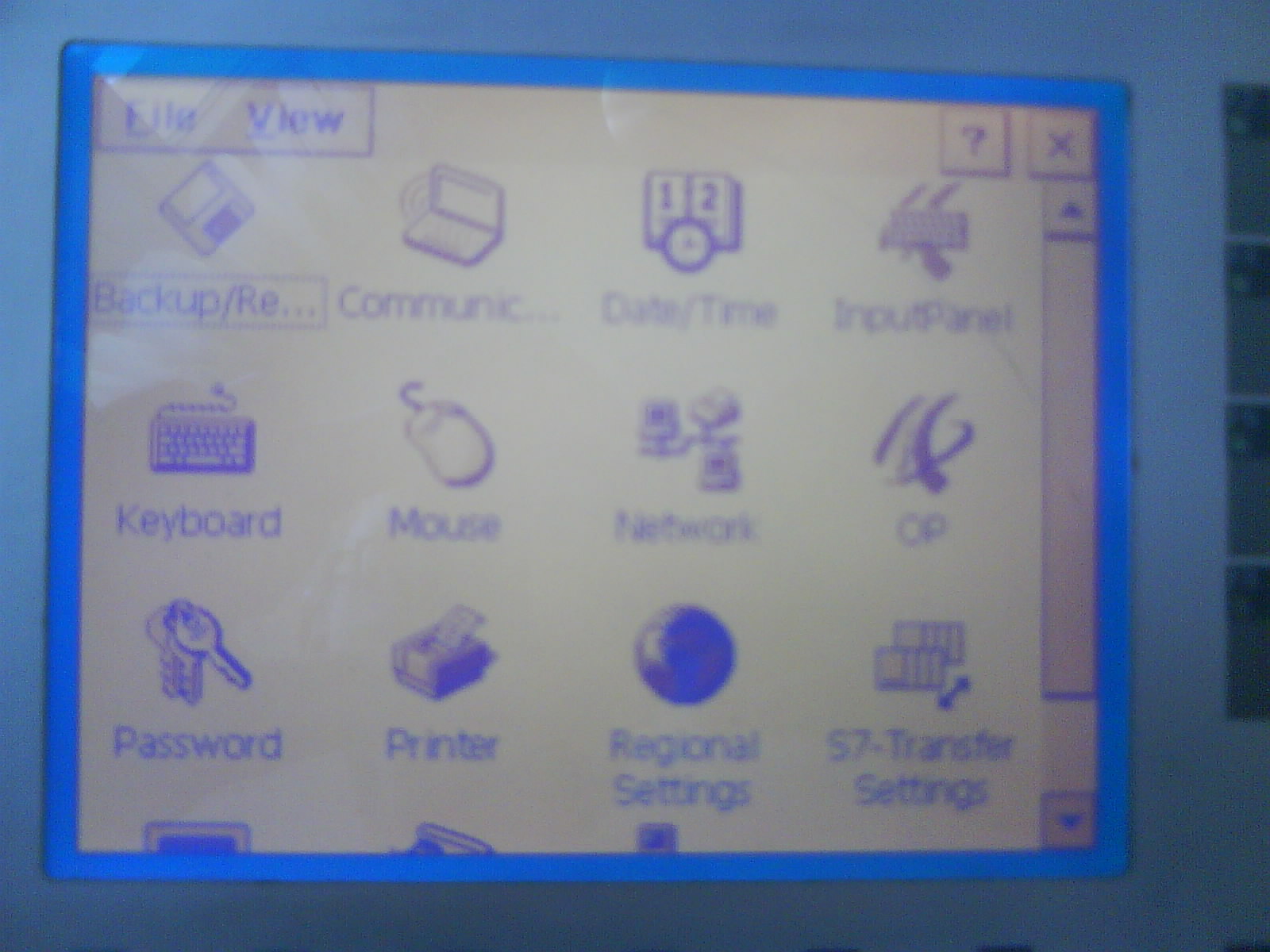

    Also zum ersten: Simatic Glotze is hin ;) jedoch das Display noch OK!
    Shinzo schick mir n schaltbild und ich mach mir die Platine selber :D
    Also Platinen herstellen kann ich, bei Interesse sogar in Kleineren Stückzahlen!
    Mein Problem liegt speziell in der AVR Programmierung ;)

    12.08.2004
    219
    Also wie lange die Datenketten sind die der Decoder ausgibt sind, weiß ich nicht, den muss ich auch erst noch bauen!
    Auf dem Display Steht LSUBL6281B darauf sind 2 Chips verbaut DD064TA BU12101K und ein LA6324N 4Z7
    Unten 2 Bilder vom Display ausgebaut und einmal im Simatic Display eingeschalten
    Hoffe das hilft dir etwas weiter

    Soo hab mal beim Hersteller ALPS angefragt wegen einem Datenblatt.
    Welche Auflösung hat dein Touchscreen Display?
    Gibts die Möglichkeit per ICQ zu kommunizieren?
