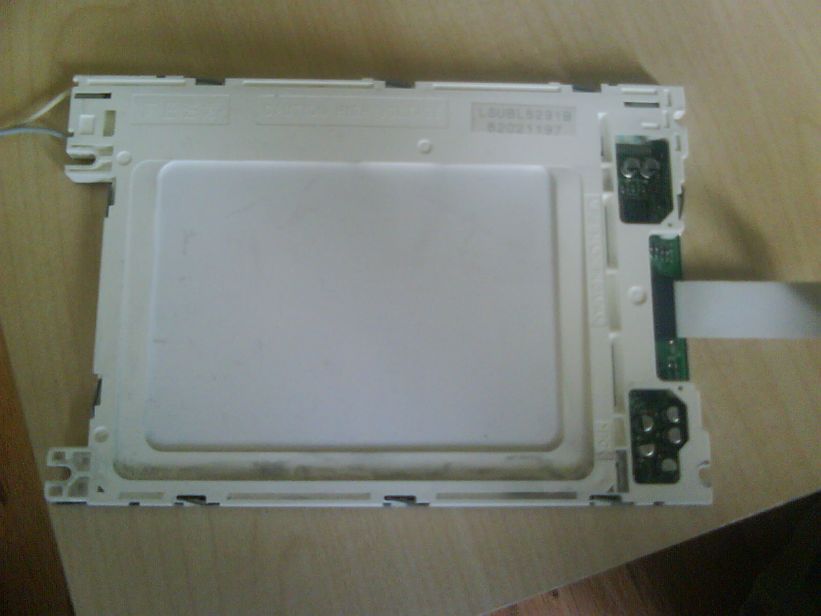

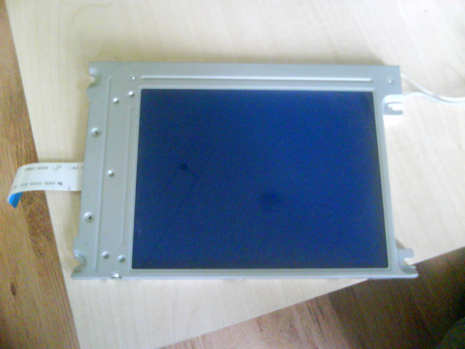

    Also wie lange die Datenketten sind die der Decoder ausgibt sind, weiß ich nicht, den muss ich auch erst noch bauen!
    Auf dem Display Steht LSUBL6281B darauf sind 2 Chips verbaut DD064TA BU12101K und ein LA6324N 4Z7
    Unten 2 Bilder vom Display ausgebaut und einmal im Simatic Display eingeschalten
    Hoffe das hilft dir etwas weiter

    Soo hab mal beim Hersteller ALPS angefragt wegen einem Datenblatt.
    Welche Auflösung hat dein Touchscreen Display?
