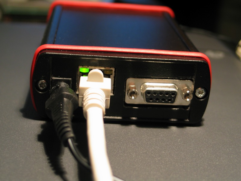

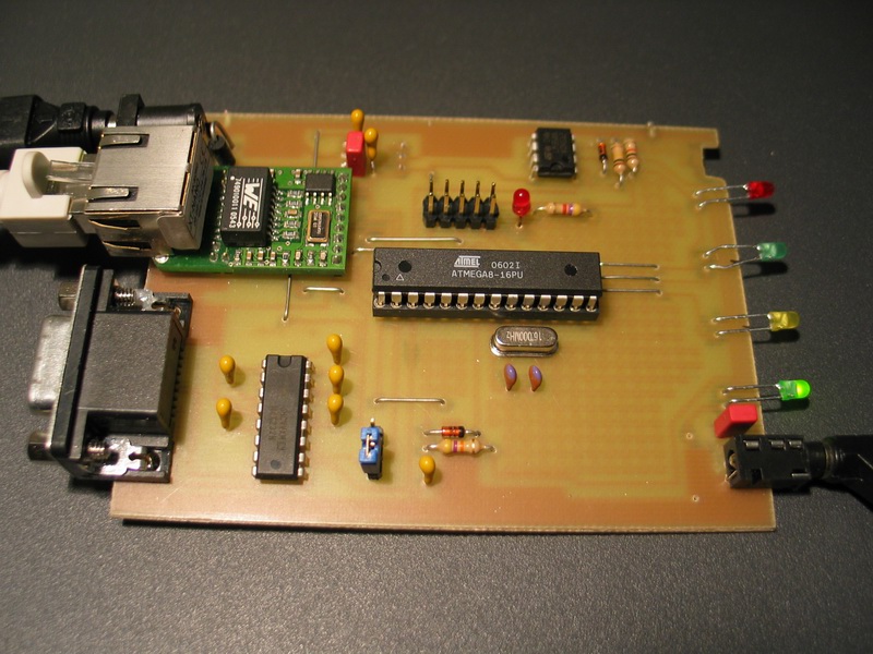

    ich habe einen Pocsag Gateway auf ATmega8 Basis entwickelt.
    Layout / Software sind soweit funktionsfähig. Das Gerätchen decodiert zuverlässig POCSAG Messages mit 1200 Boud.
    Diese können seriell ausgegeben werden. (RS232) oder mit einem onboard Netzwerk Port direkt per Telnet an einen Server gesendet werden. Alternativ sind auch HTTP GET Requests an einen Webserver möglich um z.B. mit einem dort aufgerufenen PHP Skript die Daten in eine MySQL Datenbank schreiben zu können.
    Die Empfangenen Daten werden mit der BCH Prüfsumme und dem Pariätsbit geprüft. (keine Fehlerkorrektur). Es ist daher sehr unwahrscheinlich falsche Daten auszuwerten.
    Pocsag Gateway auf Atmel ATmega8 Basis
    Ich hänge mal Bilder davon an.
    Aktuell arbeite ich noch weiter an der (Assembler) Software.
Hits:	1068
Größe:	160,9 KB
ID:	5496   Klicken Sie auf die Grafik für eine größere Ansicht
Hits:	855
Größe:	113,7 KB
ID:	5497   Klicken Sie auf die Grafik für eine größere Ansicht
Hits:	925
Größe:	111,3 KB
