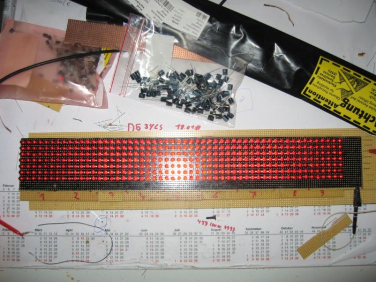

    Foto
    Hallo nochmal,
    Hier nun das Foto von meinem ersten Prototyp! Noch ohne Funktion.
    Die Matrix ist fertig aufgebaut und getestet. Es fehlt nur noch die "Hochzeit" mit der Steuerung!
    UND: Es ist ein ELEKTRISCHER Prototyp.
    Dieser Prototyp soll nur der Entwicklung der Elektronischen Komponenten dienen!
    Ich habe jetzt keinen gesteigerten Wert auf eine schöne mechanische Verarbeitung gelegt!
    UND: Ich weiß das mein (dieser) Arbeitsplatz Aussieht wie Sau!
    Aber hier noch ein Paar Anmerkungen:
    Dieses ist der Prototyp für den Vollausbau!
    Wenn später nur ein Schriftzug gewünscht wird, so sind natürlich wesentlich weniger LED´s nötig. (Für Feuerwehr einsatz" können rund 2/3 weggelassen werden)
    Ausserdem gibt es hier keine LEERSPALTEN!
    Ein Buchstabenfeld hat immer 5x7 LEDs. ) Felder insgesamt.
    Zwischen jedem Buchstabenfeld ist immer eine LEERSPALTE.
    Diese ist bei meinem Prototyp auch bestückt, um evtl. weitere Varianten wie Laufschrift usw. zu testen. Da ist es besser gleich zu bestücken anstelle später neu aufzubauen.
    (ein NAchbestücken währe hier zu Aufwendig da Prototyp zweilagig)
    Für einfache Texte kann das natürlich auch entfallen.
    Ich habe im Moment 200mcd LEDs im Einsatz. Eine Reduzierung der Lichtleistung ist aber problemlos PER PROGRAMMIERUNG möglich. Das scheint mir auch nötig denn ich habe das Gefühl das Ding ist ziemlich Hell. Aber auch das werde ich noch testen!
    Auch ist es mechanisch noch etwas zu Groß. Allerdings durch die vorgegebenen Lochabstände bei der LR Platine hatte ich keine andere Wahl. Ich denke das reine LED Feld muss ca 10% kleiner werden. Andererseits darf es aber auch nicht zu klein werden!
    Die Steuerelektronik wird beim endgültigen Modell einen Umriss von ca. 1cm U/L/R größer als die eigendlichen Matrix nötig machen!
    Carsten
    Carsten
