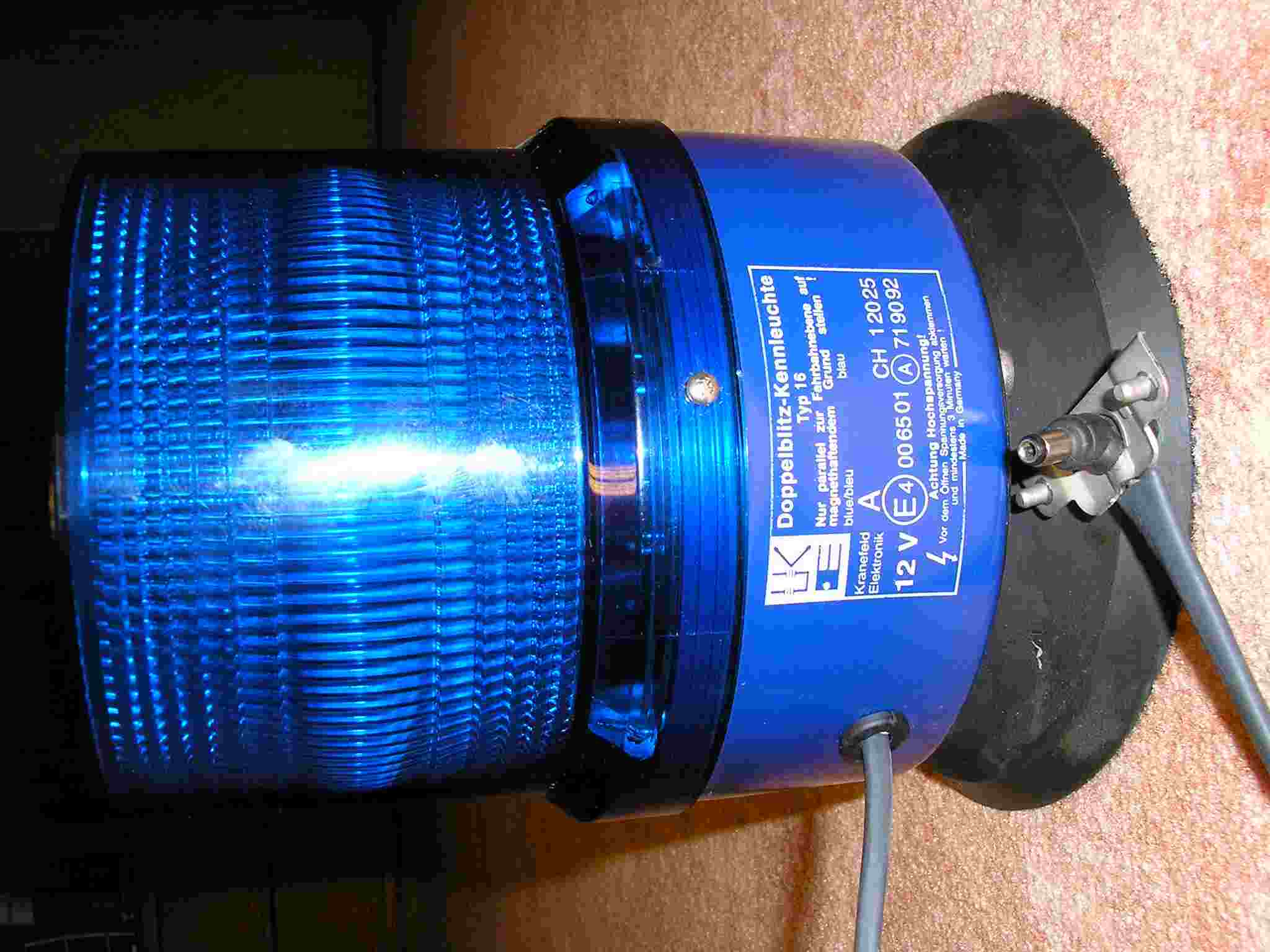

    ich habe hier eine Doppelblitzkennleuchte der Firma UKE/Hänsch (Typ 9) vor mir stehen.
    Kann mir jemand sagen um welchen Anschluss es sich dabei handelt ?
    Die Kennleuchte soll mit Strom des Zigarettenanzünders betrieben werden..
    Danke für Eure Hilfe ..

    Die Typ 09 hat keine integrierte Blitzelektronik. Es wird ein extra Steuergerät benötigt (wie z.B. bei Frontblitzern) Diese fehlt bei dir. Deswegen auch der komische Stecker.
    Du brauchst also ein Steuergerät. Das kannst du dann in das Auto einbauen und daran kannste die Leuchte dann betreiben.

    Noch eine Frage... ich habe hier noch ein weiteren Doppelblitz.. ebenfalls von UKE/Hänsch... etwas größer.. Typenbezeichnung kann ich nicht genau erkennen..
    Der hat als Anschlusskabel so ein DV-Stecker... ähnlich wie man es von Netzgeräten her kennt... braucht diese Blitzleuchte auch ein Steuergerät ?

    Hier die unabhängige Bestätigung, da fehlt das Steuergerät zur Leuchte!
    In der Leuchte befindet sich lediglich die Blitzröhre auf einer Platine. Um diese Blitzen zulassen, benötigst Du ein Steuergerät.
    Kurz erklärt; in dem Glaskolben befindet sich ein Gas, " Xenon". Das Gas dient als eine Art Trägermaterie für ein sehr hohe Spannung. Die Steuerelektronik erzeugt diesen hohe Spannung und gibt sie an die Blitzröhre ab. Der Blitz entsteht, der von der einen Seite zur anderen Seite der Röhre geleitet wird. Das Gas verstärkt die Lichtbildung.
    Mach mal von der anderen Leuchte ein BIld....

    Hier noch 2 weitere Photos der anderen BlitzLeuchte..

    An dieser Leuchte kann man einen anderen Stecker anbringen. Die Elektronik ist integriert, daher mehr Gewicht und die größere Bauform der Leuchte. Dieser Stecker der da dran ist, schaut mir nach etwas selbst gebasteltem aus, ob der für die Stromaufnahme geeignet ist !?

    Ja.. richtig. Der Stecker erscheint mir ebenfalls als selbstgebastelt.
    Ich habe den Stecker jetzt mal abmontiert und zum Testen die Doppelblitzleuchte mal an ein stabilisiertes 12V Netzgerät angeschlossen.
    Das funktioniert soweit auch.. allerdings blitzt die Leuchte immer nur einmal anstatt im Doppelblitz auf..
    Kann mir jemadn sagen womit das zusammenhängen könnte ?

    maybe fehlt deinem netzteil einfach die nötige leistung...

    Jap.. habe ich dann auch vermutet.. genau daran hat es gelegen .. ;-)
    Jetzt klappts super...

    ich habe jetzt versucht das ganze an ein 12V-Zigarettenanzünder Kabel anzuschließen.. aber es passiert nichts..
    Die Blitzleuchte funzt am Netzgerät 1A, aber im Auto am Kabel nicht..
    Der Zigarettenanzünder funktioniert aber.
    Kann mir das irgendwie nicht erklären.. weis jemand Rat ?
    Habe es insgesamt an 2 verschieden Zigarettenanzünder Kabeln ausprobiert, aber es will einfach nicht..

    sind in den Kabeln Sicherungen eingebaut?
    geht die Lampe im "Laborbetrieb " noch?

    Hm.. also die Kabel sehen nicht so aus, als wenn dort Sicherungen verbaut sind.
    Was meinst du mit Laborbetrieb ?
    Also ich habe sie im Moment wieder an ein stabilisiertes Netzteil angeschlossen und sie funktioniert so wie sie soll.. im Doppelblitz..
