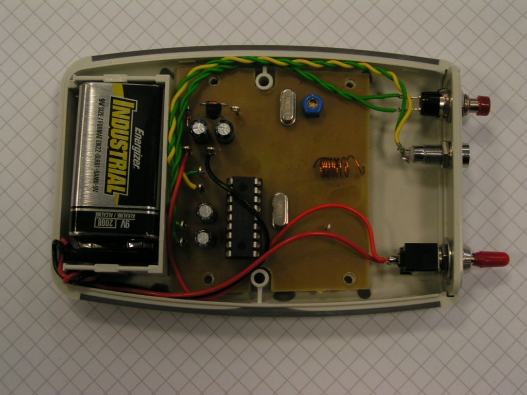

    Ja, ja ich weis der Analogfunk macht’s nicht mehr lange. Aber bevor er langsam Stirbt habe ich noch einen Meldeempfänger-Tester gebaut. Meine 4. und wohl letzte Version.
    Nachdem jetzt der Prototyp und die Software soweit funktionieren hätte ich gerne gewußt ob noch jemand Interesse hat diesen Nachzubauen. Bei entsprechender Interesse würde ich noch ein Redesign und die Dokumentation erstellen. Die Materialkosten dürften sich ohne Gehäuse und Leiterplatte auf ca. 18,-- € betragen.
    Bei der Leiterplatte kommt es auf die Stückzahl an. Bei 10 Stück könnte der Preis um die 15.--€ liegen.
    Beim Gehäuse geht es ab ca. 3.--€ los.
    Der Tester ist nur für Überprüfung der analogen FME ausgelegt (Kanal 374-510 im OB) 5-TON nach ZVEI.
    Allerdings benötigt man gut Lötkenntisse, ist nämlich alles SMD. Zum Abgleich ist ein Frequenzzähler sehr vorteilhaft.

    Die Ursprungsversion die ich hier vorgestellt habe wurde durch eine Tastaturversion ersetzt.
    Es lassen sich nun die Kanalnummer und die Schleifennummer direkt eingeben und werden entsprechend gespeichert.
    Der Preis errechnet sich durch reine Materialkosten.
    Logistikarbeiten (Bestellung und Versand) hat Fabpicard übernommen.
    Nicht mehr lieferbar!!!!
    ABER
    http://www.funkmeldesystem.de/foren/...ad.php?t=37350
    Die Dokumentation wurde noch nicht erstellt, deshalb hier eine kleine Kurzanleitung.
    Schleifenprogrammierung: *235887
    Erste Zahl ist der Speicherplatz, danach erfolgt die Schleifennummer.
    Im obigen Bsp. wurde der Speicherplatz 2 mit Schleifennummer 35887 programmiert.
    Die R-Frequenz wird automatisch errechnet. => Sendet 358R7
    Als Speicherplatz kann 1-9 programmiert werden.
    Kanalprogrammierung: #480
    Kanaleingabe ist von 347 bis 510 erlaubt. Bei falscher Eingabe wird K464 einprogrammiert.
    Alarmierung:
    Taste 0 drücken. Kurz nach dem lösen der Taste 0 wird die Tonfolge einmalig ausgesendet.
    Eine Daueralarmierung erfolgt durch nochmaliges drücken der Taste 0 innerhalb der ersten Tonfolgesendung bis Taste 0 wieder gelöst wird.
    Kippschalter EIN: Nach ca. 1 Sekunde leuchtet die LED und zeigt die Sendebereitschaft an.
    Kippschalter AUS: Alles aus.
    Bei Programmierung (Schleifen bzw. Kanal) leuchtet die LED nicht. Erfolgt innerhalb von ca. 8 Sec. kein weiterer Tastendruck löst Software einen Reset aus.
    Umschalten der Schleifenauswahl einfach entsprechende Taste drücken.
    Hinweis:
    Die Programmierung bleibt auch ohne Batterie (9 Volt-Block) gespeichert.
    Alle Angaben und Funktionen sind ohne jegliche Gewährleistungen.

    Warum ich schon vor 20 Jahren einen Testsender gebaut habe, lag daran das immer nach der Probealarmierung, Kameraden vor der Türe standen.
    Frage: Meldeempfänger ausgelöst.
    Antwort: Noo
    Frage: Wo warst du gerade
    Antwort: Im Keller
    usw.
    90 % der Ursachen lagen im sogenannten Funkloch.
    Mit dem Testsender konnte man zumindest abklären ob der Meldeempfänger komplett defekt ist oder ob man noch bis zur nächsten Probealarmierung wartet.
    Wiederum sind manche Melder zurückgekommen (Kamerad ist weggezogen oder so.) die ohne Probleme angeblich funktionierten. Beim Testen stellte sich dann heraus das der Empfänger äußerst unempfindlich reagierte. Als doch zum Abgleichen. Mit ein bisschen Erfahrung bekommt man auch ein Gespür für die Empfindlichkeit. Nach 30 Jahren kommt es schon mal vor das der Melder zum Abglichen eingeschickt werden muss. Aber alle? Willkürlich? So ein Tester macht natürlich nur für den Funkwart sinn.
