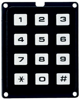

  8. #173
    108
    Tastatur
    hallo Cockpit
    geht die hier nicht?
    mfg Wichtl
    oder das hier?

  9. #174
    17.06.2006
    565
    Erstmals danke für eure Hilfe.
    @axeme
    Leider zu groß. Muss mich ans Gehäuse richten.
    @Reissdorf
    Super Preis, aber leider falsche Matrix. Funktioniert mit der Pinanzahl des PIC’s nicht.
    @Wichtl
    Super Idee, liegt schon auf meinem Tisch *g*
    Leider Probleme mit der Mechanik. Unter den Anschlusspins sitzt er PIC => kein Platz mehr für ne Buchse. Wenn ich die Tastatur oben aufsetze könnts klappen, sieht aber dementsprechend schrecklich aus. Ansonsten muss ich die Kontur ausfräßen und irgendwie Leitungen anlöten.

  13. #178
    17.06.2006
    565
    @thilo
    doch das Bild passt. Ist ja dieselbige Tastatur wie ich ursprünglich wollte (Die mit dem Dezember Liefertermin). Keine X/Y Matrix und daher nicht zu verwenden. Habe nur 7 Pins am PIC für die Tastatur.
