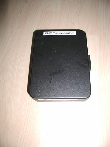

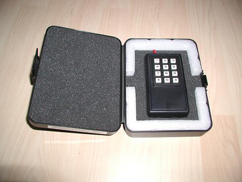

    Im Anhang mal 2 Fotos von dem "Koffer"
Hits:	422
Größe:	35,3 KB
ID:	5541   Klicken Sie auf die Grafik für eine größere Ansicht
Hits:	312
Größe:	21,8 KB
