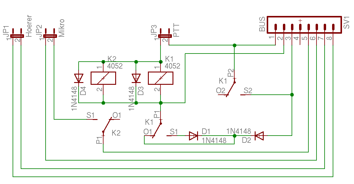

    Also nicht lange drüber nachgedacht würde mir eine einfache Relaisschaltung
    einfallen, kombiniert mit dem schon genannten Vorschlag mit dem NF-Verstärker.
    Alle Sprechstellen werden über ein Bus-System verbunden, 8adrige Leitung,
    z.B. Netzwerk-Patchkabel oder so ^^
    Jede Sprechstelle hat eine kleine Relais/Diodenschaltung, die alle anderen
    Sprechstellen "verbietet", ihr Mikrofon auf den Verstärker durchzuschalten.
    Irgendwo im System befindet sich dann eine Station mit Netzteil und dem
    Verstärker, der die Mikrofon-Busleitung mit der Hörer-Lautsprecher-Leitung
    verbindet. Der NF-Verstärker könnte sogar durch die Leitung, die von der
    sprechenden Stelle aus den anderen die PTT-Taste abschaltet, ein bzw aus-
    geschaltet werden.
    Einen Schnellschuss-Schaltplan findet ihr im Anhang, der BUS-Anschluss
    wird dort wie folgt belegt:
    Pin 1: +VCC
    Pin 2: GND
    Pin 3: ENABLE
    Pin 4: N.C.
    Pin 5: Mik -> Verstärker
    Pin 6: Mik GND
    Pin 7: Verstärker -> LS
    Pin 8: LS GND
    Wenn ich was übersehen habe, nicht in der Luft zerreissen, habe nur ein
    paar Minuten gegrübelt ^^
    Gruss,
    Tim

    @Shizon:
    Der Ansatz gefällt mir persönlich sehr gut. Was noch besser wäre als wenn jemand sendet, den anderen zu verbieten zu senden wäre, wenn mehr als eine Sprechtaste gedrückt wird, dass dann gar nix mehr geht. So ist es in Realität ja auch.
    Deine Schaltung hinegegen hab ich bis jetzt nicht verstanden. Zum einen sind die Freilaufdioden verkehrt herum und wie das Sperren der anderen hier funktionierten soll, versteh ich nicht.
    duese
    28.11.2005
    2.759
    Was ? Hab ich die tatsächlich falsch gesetzt? *nachschau*
    Ja, in der Tat ! Die müssen anders herum, hab'se zu rotieren vergessen.
    Wie die Verriegelung arbeitet ? Na ganz einfach, wenn an beiden
    Seiten des Relais VCC anliegt, kann es nicht schalten, oder ? Also
    erzeugt die PTT-Leitung einer anderen Sprechstelle eine Spannung,
    die alle anderen Relais "lahmlegt", indem deren zweiter Pin auf VCC
    gelegt wird - die Dioden sollten genug "widerstand" bieten, damit das
    ganze kein Kurzschluss ist, wenn nicht, muss man da halt noch einen
    gegen Masse reinsetzen..
    Wie erwähnt, war ein erster Gedanke.. D1 und der entsprechde Relais-
    Umschalter ist übrigens dazu da, das "eigene" Relais nicht mit abzuschalten.
    Gruss,
    Tim
    PS: Ups, nun fehlt da nen Stück Leitung zwischen den Relais, sollte aber
    jedem klar sein, das die nicht fehlen soll ^^
Hits:	252
Größe:	11,2 KB
