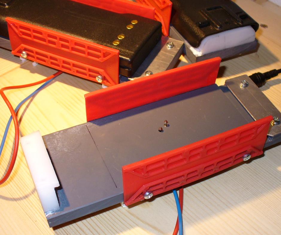

    hallo, so schaut meine lösung aus.
    ist absolut sicher und ist gar ned mal soviel arbeit.
    nur fräsen sollte man halt können.
    so in etwa hab ich mir auch alle meine proggi-adapter gebaut.
    und laden tut das ganze dann ein ALC 7000 Expert von ELV, das tut den akkus echt gut das ding.
Hits:	372
Größe:	86,9 KB

    Hallo SEG-Betreuung,
    sieht wirklich profesionel aus!
    Hast Du das ganze auch mit EX-Akkus schon versucht?
    Gruz TomBFKA
    773
    nö, ich habe keine ex akkus im einsatz.
    die brauchen aber drei stifte wenn ich mich recht entsinne, die haben doch für die sendeendstufe eine extra spannung oder so in der art.
