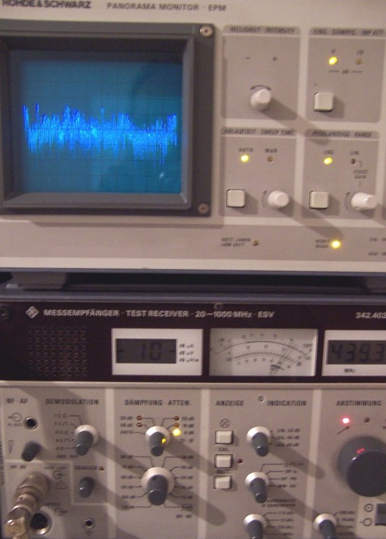

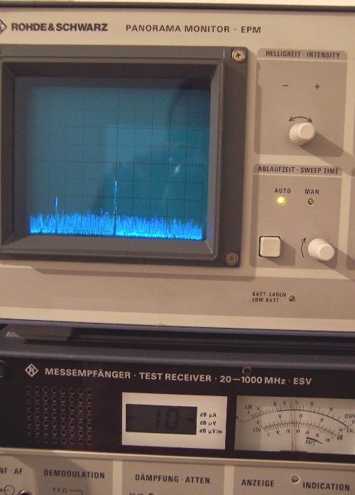

    Also mit den Vorverstärken das ist so eine Sache. Wenn man die Verstärkung regeln kann, dann ist das ok, aber ein Vorverstärker, der ohne vernünftige Regelung um 20 dB verstärkt, verstärkt auch das gesamte Rauschspektrum um 20 db. Dies kann dann zur totalen Auslöschung des Nutzsignals führen.
    Als Anlage 3 Bilder, einmal ohne, einmal richtig und einmal übersteuert.
Hits:	347
Größe:	79,3 KB
    mit Verstärker, richtig ausgesteurt
Hits:	328
Größe:	91,8 KB
    mit Verstärker, übersteuert. Man kann deutlich das angehobene Rauschspektrum sehen.
    Ebi
Hits:	306
Größe:	89,2 KB
