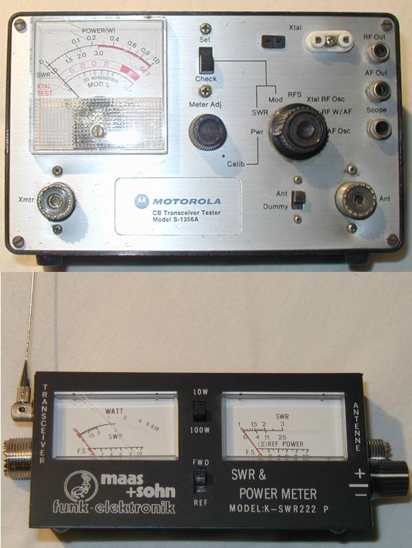

    Also in dem "Nachlaß" meines Vorgängers habe ich zwei SWR-Meter gefunden (siehe Dateianhang). Jetzt stellt sich für mich die Frage ob da was von geeignet ist.
    Wie genau muss ich denn beim Einmessen vorgehen? Ich habe einen Rundstrahler http://www.kathrein.de/de/MCA/produk...ad/936054b.pdf, 3 Magnetfußantennen 4m und eine Magnetfußantenne 2m zum Einmessen. Muss ich bei den Magnetfußantennen den Stab kürzen um ein besseres Ergebnis zu bekommen? Wie funktioniert das mit der Anzeige? Ich kann den SWR Pegel am Messgerät ja mit einem Stellrad verstellen...
    Haltet mich bitte nicht für blöd, aber ich habe sowas noch nie gemacht und würde es gerne einmal selbst austesten.

    Also auf dem Bild sind 2 CB Funk SWR Meter. Die haben vermutlich eine Frequenzbreite von 25-30 Mhz oder so. Liegt also im 11Meter Bereich.
    Ich habe bei www.maas-elektronik.de eines gefunden, welches den 2 und auch den 4 Meter Bereich abdeckt.
    Such mal nach: ZETAGI HP 201 oder K SWR 300
    Mit einem Stehwellenmessgerät machst du nicht anderes als den Rückfluss messen. Wenn dein GErät mit z.B. 10 Watt sendet, du aber schlechtes Kabel und eine nicht angepasste Antenne benutzt, geht ein Teil der Leistung zurück zu der Leistungsendstufe im Funkgerät. Diese wird dann warm ......... etc.
    Mit dem SWR Messgerät gehst du nun hin und misst erst einmal die Ausgangsleistung. Mit dem Drehknopf drehst du diese dann auf das rechte Skalaende. Danach misst du den Rückfluss. Je weniger der Zeiger nun ausschlägt um so besser. Ich kann dir nur gerade Werte aus dem GSM Bereich nennen: Nokia schaltet bei 2.1 den Sender total ab. Siemens schon bei ca. 1.5 bis 1.6
