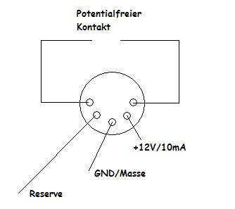

    Ich habe das LGL516:
    Hier ein tolles Bild (selbstgemalt) :-)
    Reissdorf
Hits:	2086
Größe:	9,5 KB

    MAL NE andere Frage, wofür könnte ich den die anderen Pole nutzen?
    31.03.2003
    520
    Was meinst du denn für andere Pole?
    Reissdorf
    BrandBestrijder Gast
    Also wenn ich das alarmrelais nurtzen will, muss ich die beiden potentialfreien kontakte nehmen??
    31.03.2003
    520
    In dem Ladegerät ist ein potenzialfreier Kontakt, mit zwei Anschlüssen.
    Diese beiden solltest du dazu benutzen.

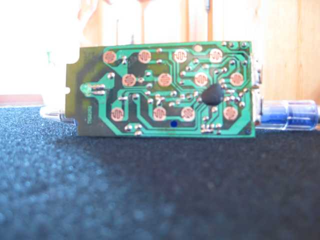

    ich dachte mir jetzt versuche ich das auch mal mir einen Alarmschalter zu bauen.
    Eine Fernbedienung und ein Empfängermodul habe ich gerade beim Aufräumen gefunden.
    Leider bin ich mir was den Anschluss angeht nicht 100%-ig sicher.
    Habe im Anhang mal ein Bild von der Fernbedienung (mit Batterie 9v Block) angehängt. Leider kann ich dies nicht beschriften, also muss ich das mal anders versuchen.
    Tastenbelegung:
    oben
    1.v.l. - Modul 1 aus
    2.v.l. - Modul 2 aus
    3.v.l. - Modul 3 aus
    4.v.l. - Modul 4 aus
    mitte
    1.v.l. - Modul 1 ein
    2.v.l. - Modul 2 ein
    3.v.l. - Modul 3 ein
    4.v.l. - Modul 4 ein
    unten
    1.v.l. - hell
    2.v.l. - dimmen
    3.v.l. - Master ein
    4.v.l. - Master aus
    Das Ladegerät ist ein Swissphone LGRA 429 und die Melder die dort geladen werden ein BOSS 910 und ein Quattro 96.
    Kann mir jemand eine Hilfestellung geben wie ich da was anschließen muss?
    Vielen Dank im vorraus,
    Zero-G
    PS: Oder meint Ihr das es besser und einfacher ist sich eine solche Schaltung bei Ebay zu kaufen?

    Hallo Zero!
    Diese Fernbedienung ist doch ok dafür. Du mußt nur den potentialfreien Kontakt des Ladegeräts parallel zu dem dritten Taster von links in der unteren Reihe anlöten. Das Problem was sich ergeben kann ist das auf deiner Fernbedienung alles sehr klein ist. Da es scheinbar keine Taster als Bauteile gibt könnte es etwas swer werden die Leitungen an zu löten.
    Reissdorf

    also es gibt ja dann noch die snderen Pole, wofür kann man die denn allg. nutzen?
    03.01.2002
    1.339
    12V/10mA ??? 10 mA reichen für die fernbedienung?! habe das mal gemessen, die brauch eigentlich einiges mehr
    31.03.2003
    520
    Ich weiß immer noch nicht welche Pole du meinst. Habe doch alle Pole an dem DIN-Stecker erklärt.
    Welche meinst du denn?
    Also bei mir funktioniert die Fernbedienung wunderbar mit den 10mA. Hatte bis jetzt keine Probleme damit und das läft bestimmt schon ein halbes Jahr.

    ja, nee schon gut ;-) also hast du zufällig nen Schaltplan, den du mmir von den Funk Steckdoesen schicken kannst also für die Fernbedienung?
    31.03.2003
    520
    Nein Schaltplan habe ich keinen. So komplex sind die Fernbedienungen aber auch nicht. Aufschrauben, gucken wo der Taster eingelötet ist, potentialfreien Kontakt parallel zu dem Taster anlöten, fertig. Falls du die Spannung auch aus dem Ladegerät nehmen willst einfach parallel zu den Batteriekontakten anlöten. Beim betreiben mit Spannung vom Ladegerät Batterie aber rausnehmen.
