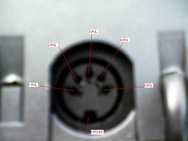

    hy klar,
    also ich will ja ein Funk Alarm geber basteln, meine farge ist nur, welche 2 Pole ichnehmen muss
  2. #17
    22.05.2004
    144
    Alarmschalter FME 2!!!
    Hallo Leute,
    ich bin einfach zu doof!
    also wie gesgat möchte dieses schöne Scpielzeug nachbauen!
    Artikelnummer: 5814991885 (www.ebay.de)
    Meine Frage ist nun, welche Pole nehme ich and er Ladestation? Bitte siehe Bild!!!
Hits:	509
Größe:	20,8 KB
    Geändert von ich-patrick (09.10.2005 um 11:52 Uhr)

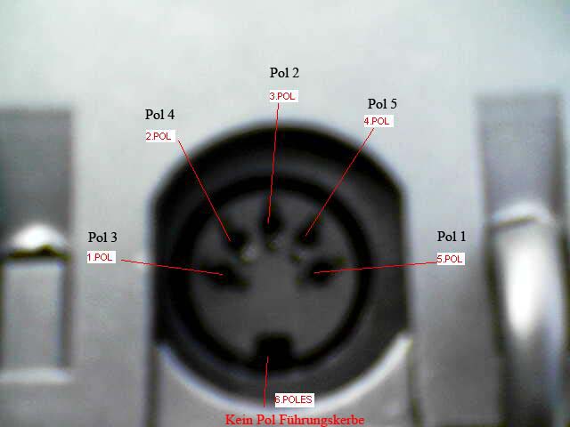

    Hallo Ich-patrick,
    also als Lösungsvorschlag Pin belegung der Buchse der Ladeschale
    DIN-Buchse:
    1 Relaiskontakt ( max 30 V DC / 24 V AC bei 1A )
    4 4-9 Volt DC / 25 mA
    2 Masse
    5 NC
    3 Relaiskontakt (Schliesser / nur Kurz angezogen )
    allerdings stimmt deine Beschriftung der Buchse nicht ich hab sie dir mal verbessert.
    Und als weitere anmerkung die Pin belegung gibt es auch bei
    http://de.wikipedia.org/wiki/DIN-Stecker
    EIS - Mann

    hat net geklappt!!! Also habe es so gebaut, dass die ladestation als SCHALTER vondiert (also bei alarm offen, sonst geschlossen), mit den aüßersten polen 1+3, aber nichts geschah!!! was muss ich sonst amchen?
  7. #22
    BrandBestrijder Gast
    Also wenn ich das alarmrelais nurtzen will, muss ich die beiden potentialfreien kontakte nehmen??
  8. #23
    31.03.2003
    520
    In dem Ladegerät ist ein potenzialfreier Kontakt, mit zwei Anschlüssen.
    Diese beiden solltest du dazu benutzen.
