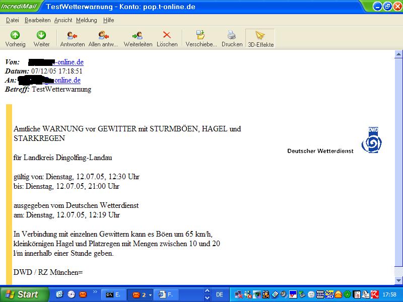

    Ich habe eine email im html-Format erhalten, die die Warnung behinhaltet. Siehe Anlage.
    Blinky

    Sieht super aus, und warum geht es bei mir nicht??
    Hast du ne Iddee warum ich nur den Pfad erhalte ??
