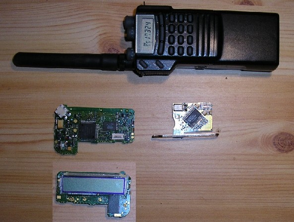

    da solltest du alles drauf sehen!! :- )

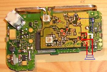

    Foto ist gerade schlecht. Aber ich bin an den 4. Kontakt von Oben gegangen (Wenn die Öffnung vom Batteriefach zu dir zeigt).
    Ach ja von der Kontaktleiste die die beiden Prints verbindet!

    So Bachi,
    es sollte eines der 3 Markierten Signale sein! Ich denke amehesten das wohin die Linie geht!

    Hab das jetzt mal mit dem firestorm versucht.Ich bekomme auf Pocsag kein Signal zustande,er empfängt auch nicht richtig. Ich höre zwar so eine Art "Herzklopfen",aber wenn ein Signal auf dem Scanner kommt ändert sich beim Firestorm gar nichts.

    So nach stunden langen testen bin ich zu keinem erfolg gekommen!!
    Habe alle angegebenen Pins durch getestet und maximal ein knacken konnte ich im Lautsprecher hören!! Mein Melder kann nur senden und nix wieder geben *lach

    Ich habe jetzt einen neuen Quarz in meinen LX 2 eingelötet und den Sendemodus aktiviert, dann habe ich mein kleines Handfunkgerät genommen und es auf dieselbe Frequenz gestellt und siehe da ein Träger war zu hören. Dann habe ich ein bisschen hier und da herum geschraubt und der träger wurde immer stärker. Jetzt hab ich meinen LX 2 von 165.210 MHz auf 173.240 MHz umbequarzt und nach besten gewissen „abgeglichen“. Ausgelöst hat er auch schon. (Glück gehabt nix ist beim Experimentieren kaputt gegangen) :- )
    Falls es irgendjemanden interessiert die Quarze aus dem Patron bzw. Hurricane sind mit den Quarzen aus dem LX 2 Kompatible.
