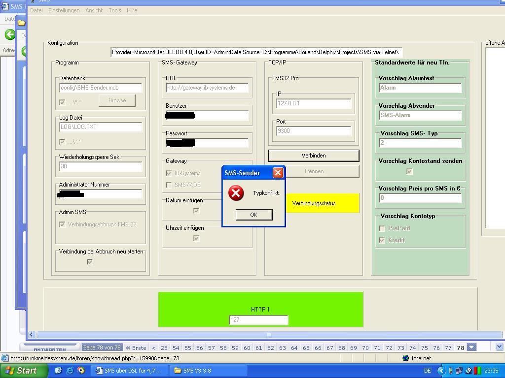

    Das versenden der SMS funktionier Tadelos, auch der wideraufbau der Verbindung, allerdings öffnet sich auch die Fehlermeldung: "Typkonflikt"

    Nachdem ich den Haken Deaktiviert hatte läßt sich die Option "Konto senden" nicht mehr deaktivieren. Auch nach dem erneuten Aktivieren des Hakens ist eine Deaktivierung nicht möglich.

    Beide Fenster...
    Mit dem Haken Deaktiviert meinte ich das Hauptfenster (dort den Menüpunkt:Vorschlag; Kontostand senden)
    Aber die Funktion die danach Probleme macht ist im Telefonbuch die Funktion.
    Das ist für mich nicht weiter schlimm, da ich die Funktion Konto führen bei mir sowiso deaktiviere. Aber wenn der Fehler auch bei anderen auftritt könnte das interessant sein.
    Mfg. Dennis
    //Edit, hab mal nen Bild von dem Admin Fehler angehängt...

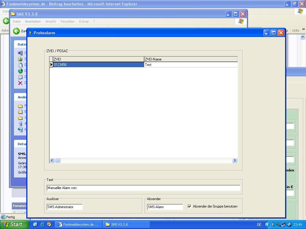

    Desweiteren habe ich ein Bild von meinem Manuellen Alarmgeber angehängt, meine Frage dazu: Bin ich von Blindheit geschlagen, oder fehlt die Funktion zum Auslösen?
Hits:	338
Größe:	128,5 KB
ID:	3809   Klicken Sie auf die Grafik für eine größere Ansicht
Hits:	245
Größe:	87,5 KB

    Sorry, fehlt tatsächlich. Habe bei der Entwicklung den Alarm mit einem Doppelklick auf den entsprechenden Eintrag programmiert und nicht geändert.
