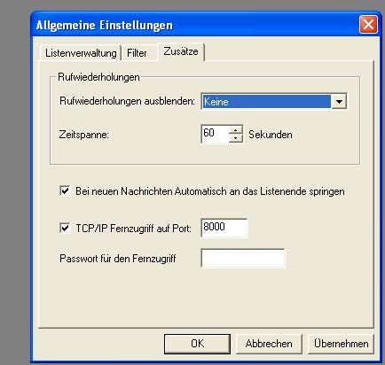

    18.01.2002
    292
    Hi Grisu-Seevetal,
    super.
    Hab vergessen, das Nild mit der Poc32 Einstellung beizufügen.
Hits:	816
Größe:	54,0 KB
  12. #1047
    15.03.2003
    106
    Dass sieht nicht nach einer Schnittstelle für die Alarmierung aus, werde mir aber wohl mal ne Demo Runterladen und schauen wass ich da machen kann.
