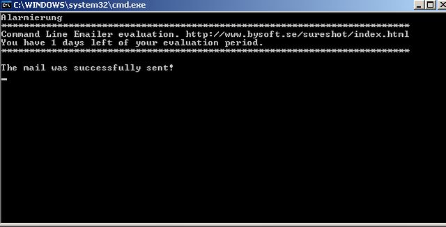

    So sieht das Alarm-Fenster bei der %10!
Hits:	182
Größe:	23,0 KB
    203
    Ich würd mal sagen, wenn er eine 0 sendet, dann ist das der letzte Teil deiner "Variable" %10, also %1 plus Null.
    Die Variable %10 gibts zumindest bei POC32 nicht.
    Steht denn in deiner Testalarmierung ein Text in der Nachricht? Falls ja, sind evt. Sonderzeichen enthalten?
    lucky strike Gast
    Aloah!
    ZITAT:
    "Ich würd mal sagen, wenn er eine 0 sendet, dann ist das der letzte Teil deiner "Variable" %10, also %1 plus Null."
    Ja genau so is Lage bei mir !
    Und so sieht eine Alarmmeldung aus:
    22.09.2004 12:46 CH1 512 123456 30/83/1 1 (Alpha) *Stadt Test Krankenhaus. Stat 4B
    Natürlich sind die Daten von mir geändert worden!
    Habe auch eine andere Version mal getestet (jetzt V2.07), leider mit dem gleichen Problem. Habe SP 2 von Windows drauf: liegt es daran ??
    Lucky Strike

    Variable %10
    Das bei %10 eine 0 gesendet wird ist ganz eindeutig ein hinweis darauf, das die Variableninhalte nicht übergeben werden.
    keine batch kann die variable %10 bearbeiten, weil der syntax nur einstellige systemvariablen zulässt. das bedeutet er interpretiert %10 als %1 und hängt eine Null an. Wenn nun bei ihm bei %10 in der betreffzeile 0 steht, dann ist die variable %1 leer. daraus folgt das clemail keine mail verschickt bei %1 weil er eine leere betreffzeile nicht akzeptiert.
    also liegt das problem in der übergabe.
    Fehlersuche läuft ->
