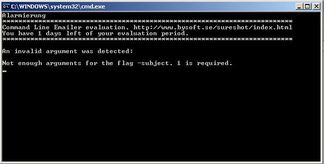

    Moin Moin!
    Hier das Fenster bei %3!

    Also auch ich denke wirklich, es liegt daran, dass keine aktive Variable übergeben wird. Hast du denn einen Alarm empfangen, den du zur Auslösung deiner Tests verwenden kannst?

    @feuerwehrnotruf JA: Der alarm wird aber nur bei der Variablen %10 gesendet, bei %3 siehe das Bild von heute vormittag.
    Wie schon geschrieben, bei %10 erfolgt eine Sendung (aber nur ne 0) und bei %3 siehe Bild.
    Was nun??
