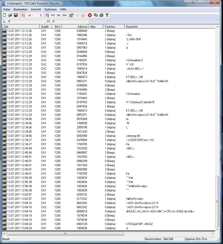

    Hallo erstmal.....
    Ich habe mich mal durch alle möglichen Foren und Threads gewühlt und leider nichts gefunden was mit weiterhilft.
    Also erstmal ich habe : Uniden UBC 69XLT-2 mit Diskriminatorausgang und nachdem was ich in den Foren gefunden habe funktioniert der auch. Es ist ein stehtes Rauschen zu hören(am Scanner und leise auch die POCSAG Protkolle - am PC ist das eher als undefinierbar einzustufen finde ich, aber das könnte normal sein, da ich gelesen hab, dass das was man so hört für uns angenehmer gemacht wird(habs vom PC aufgenommen im Anhang).
    Ich habe auch die Programme POC32 und FMS32.
    Diese sind beide in den Auto Einstellungen.
    Ich habe es mit dem Diskriminatorausgang versucht und es kam nichts. Dann habe ich es mit dem Audioausgang versucht. Und es kamen entweder komplett unsinniger Nachrichten, oder nur einzelne und dann auch unvollständige Worte an.
    Ich habe den Diskriminator dann mal angeschlossen und ne viertel Stunde laufen lassen. Da kamen 3 Meldungen an, welche auch extrem verzerrt waren. Und da ich aus einer Kreisfreien Stadt komme sind 3 Meldungen in einer viertel Stunde an sich zu wenig.
    Es wäre Super wenn mir jemand helfen könnte.
    Gruß EPNB
    PS: Achja und Lautstärke und Verstärkung sind so hoch wie es geht am PC.
    Und manchmal kommen Signale an (sehen ich am Ausschlag der Pegel), aber es wird einfach nichts ausgegeben. Hab auch schon mit der Lautstärke gespielt, aber es will einfach nicht laufen.
    Wie es bei POC32 aussieht habe ich auch als Anhang hochgeladen.

    Hallo Tausche mal das kabel das hatte ich auch schon mal wie du da nach war es den weg anderes kabel und es ging
    13.07.2011
    5
    Leider nichts.... Es werden zwar ein paar Meldungen entschlüsselt aber 90% werden einfach aussen vor gelassen.....

    13.07.2011
    5
    Also Baud is fest bei 1200, freq bei 165.310 und scannen ist auch nicht an
    Ich habs im Mic eingang und ich hab als Betriebssystem Windows Vista Ultimate 64-bit.
    Ich habe es gestern einmal gehabt, dass er gleichzeitig auf dem PC zu hören war, und ich am Scanner mithören konnte. Das ist einmal passiert, da hat er die erste Meldung ausgewertet und dann nichts mehr....
    Heute ist das schon wieder passiert ich weiß nicht ob das nochmal kommt wenn ich das jetzt rausziehe und wieder reinstecke. Weil gestern war das nach dem einen mal weg. Das Problem ist, dass es sonst immer so ist, dass es leise ein rauschen gibt(also am Scanner direkt) und das man die alarmierung noch leise unter dem rauschen hören kann.
    Ich weiß nicht was davon richtig ist. Aber ich merke das es ein wenig besser klappt wenn ich wie im moment am Scanner mithöre....
    EDIT : Scanner ist ein Uniden BearCat 69XLT-2 mit Diskriminator
