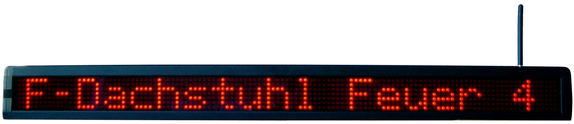

    Hallo Cherry,
    das von Betatester benannte System kostet inklusive der
    ca. 1m-Laufschrift, dem digitalen Meldeempfänger (DME),
    Antenne, Netzteil, Fernbedienung, Programmierkabel sowie
    Software und Erst-Programmierung - direkt einsatzbereit:
    etwa um 380 Euro.
    Ich kann Dir eventuell 'nen Kontakt vermittlen -> PN
    Micky
