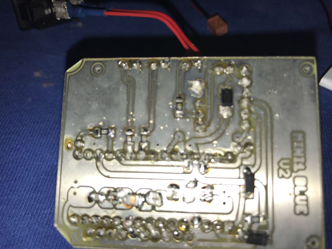

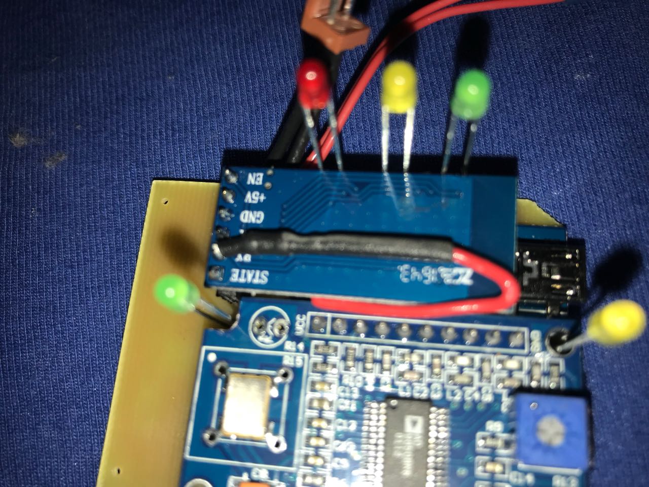

    habe die Leiterbahnen nochmal kontrolliert. Wenn ich den Sender am Anfang einschalte leuchtet die BT State LED kurz auf, wird ja sicher ein self check sein?
    Also scheint elektrisch alles i.O. zu sein? Ich habe die Bahn von der BT State LED nochmal gechekt. Sieht soweit sauber aus. Ich hänge ich mal zwei Bilder an.

    Ist die Platine Doppelseitig. Oder fehlt da noch die Brücke? Kann ich jetzt nicht richtig erkennen. Vom State Pin des Bluetooth Modul geht es über eine Brücke zum Arduino
    LG
    Michael

    das,war der Hinweis dem ich gesucht hatte. Auf den ersten Blick hatte ich das nicht gefunden. Es fehlte die Brücke vom Ardunio A5 Bluestate zum HC05 State. Somit war klar das er nichts findet. Jetzt läuft er auch mit BT!!!
    Mega super Projekt und vielen Dank für den Support.
    Gruß Sven
